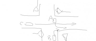

Hej, mam drobną rozkminę i w sumie kogo pytam to każdy ma inne zdanie. Sytuacja
Auto B skręca w prawo na strzałce warunkowej, auto A zawraca na świetle zielonym ogólnym. Które auto ma wtedy pierwszeństwo?

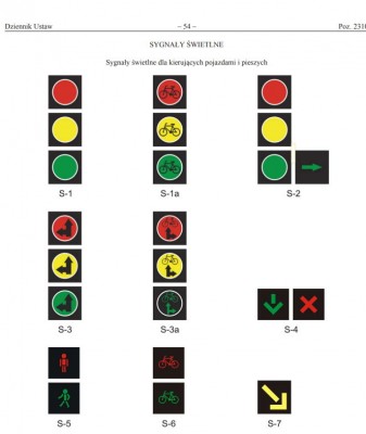

Hiszpan_JS napisał/a:
eplus napisał/a:
Zielone ogólne światło nie zezwala na zawracanie.
Zielone ogólne właśnie zezwala. Nie zezwala osobna strzałka do jazdy w lewo, jażeli jest osobny pas.
Coś takiego:
[url=https://images90.fotosik.pl/631/5ab571b540040df3m.jpg]Obrazek[/URL]
To jest w sumie bardzo ciekawe, bo jednak zgodnie z par. 96 ust. 2 rozporządzenia w/s znaków i sygnałów drogowych
Sygnał w kształcie zielonej strzałki, nadawany przez sygnalizator S-2, zezwalający na skręcanie w lewo, zezwala również na zawracanie z lewego skrajnego pasa ruchu, chyba że jest to zabronione znakiem B-23.
Jakkolwiek będziemy pojmować hierarchię dyrektyw ruchu drogowego ("stosować się do poleceń i sygnałów dawanych przez osoby kierujące ruchem lub uprawnione do jego kontroli, sygnałów świetlnych oraz znaków drogowych..."), strzałka na pasie do skrętu w lewo nie może "nadpisywać" sygnalizatora S-2.
Co do tego czy zawracający na zielonym przy sygnalizatorze S-1 nadal ma priorytet wynikający z zielonego:
sygnał zielony - [oznacza] zezwolenie na wjazd za sygnalizator
więc z tym nawrotem na zielonym lepiej uważać, zwłaszcza, że obowiązek zachowania szczególnej ostrożności dotyczy obu kierowców, zaś po nawrotce niewątpliwie ma tego wyjeżdżającego z prawej strony (art. 25 ust. 1 pord).
Zatem jeśli jednocześnie na pasie ruchu do jazdy w lewo na skrzyżowaniu namalowany jest znak P-8b a dodatkowo umieszczony jest sygnalizator S-3, kierowcy nie wolno w tym miejscu zawrócić.
Z tym, że na rysunku jest sygnalizator S-1 ;-)
Natomiast rzeczywiście można powiedzieć, że przepisy są nieco zamotane i trzeba prawie habilitacji z sygnalizatorów, albowiem:
par. 87 ust. 2 rozporządzenia oznacza, że sygnalizator S-3 -- taki jak ten
-- nie pozwala na zawracanie
Strzałka kierunkowa zezwalająca na skręcanie w lewo, umieszczona na skrajnym lewym pasie ruchu, oznacza także zezwolenie na zawracanie, chyba że jest to zabronione znakiem pionowym B-23 lub ruch jest kierowany sygnalizatorem S-3.
ale już zgodnie z par. 96 ust. 2 sygnalizator S-2
zawracanie dopuszcza:

defunk napisał/a:
To nie jest S-3 tylko S-2 i zezwala na zawracanie, choć chyba jeszcze takich nie widziałem
To jest akurat S-3 i zezwala tylko na jazdę na wprost lub lewo. Zawracanie możliwe kiedy sygnalizacja jest wyłączona lub pulsująca i nie ma znaku B-23

defunk napisał/a:
Obrazek-- nie pozwala na zawracanie
Obrazek zawracanie dopuszcza:
Tak. Masz rację. Na rysunku jest S1 i ten sygnalizator zezwala na zawracanie. Natomiast moje posty odnosiły się do tej wypowiedzi

Racja, pomyliłem opis, więc jeszcze raz, sięgając do rozporządzenia:
- sygnalizator S-2 ("warunkowy"), zezwalający na skręt w lewo, zezwala również na zawracanie z lewego skrajnego pasa ruchu, chyba że jest to zabronione znakiem B-23 (par. 96 ust. 2);
- strzałka kierunkowa w lewo (znak poziomy P-8b) także oznacza zezwolenie na zawracanie, chyba że jest to zabronione znakiem B-23 lub ruch jest kierowany sygnalizatorem S-3 (par. 96 ust. 2).

Drugi motyw:
Załączam rysunek odręczny. B dojeżdża do skrzyżowania. Z jego lewej pędzi C, oczywiście ma pierwszeństwo. Naprzeciw B na środku skrzyżowania stoi A z lewym kierunkowskazem. C przejechał, kto teraz? B nie wie, czy A skręca z drogi podporządkowanej jadąc z północy, czy musiał na chwilę przerwać manewr zawracania na głównej drodze ze względu na pierwszeństwo C? Oczywiście kolejność przejazdu została ustalona przed wjazdem na skrzyżowanie. :evil:
W starych przepisach zawracający miał obowiązek ustąpić wszystkim innym, B miałby bez wątpliwości pierwszeństwo.
Spalić kodeks drogowy :!:
Plik ściągnięto 40 raz(y) 33,41 KB
