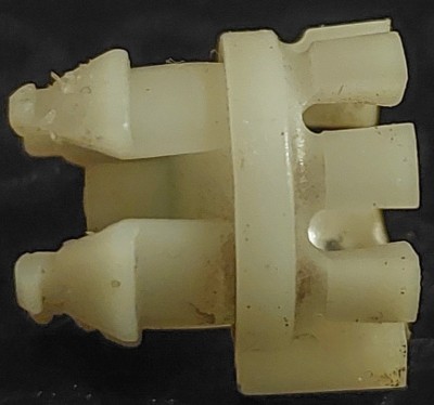

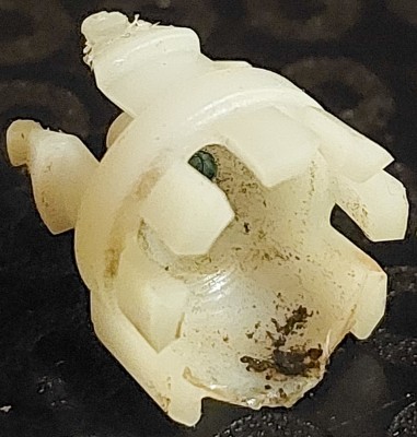

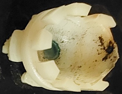

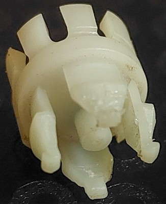

Cześć,
dzisiaj spadł mi pedał sprzęgła i nie mogłem wrzucić biegu. Niestety zupełnie nie znam się na samochodach.
Najprawdopodobniej wyrobił się taki biały plastik łączący pedał sprzęgła z elementem (drążkiem), który jest wciskany.
Udało mi się ten element wyjąć i z jego pominięciem i zastosowaniem trytytek połączyć ze sobą wszystko na tyle, że mogłem jechać dalej i pedał sprzęgła już nie spadał. Na szczęście do domu nie miałem daleko.
Wydaje mi się, że jestem w stanie sam tę część wymienić, jednak nawet nie wiem jak to się nazywa.
W załącznikach zdjęcia tego elementu
Bardzo proszę o pomoc w rozpoznaniu tej części i ewentualnie informację, gdzie mogę ją kupić.
Z góry dziękuję za pomoc.

To element, który wypadł z wnętrza trzonka tłoczka - widać go w prawym kółku na poniższym zdjęciu:
Przy odrobinie samozaparcia i zdolności mechanicznych - lub środków finansowych dla kogoś innego - dałoby się go pewnie naprawić osadzając ponownie...
Używane kosztują 40-50 zł, nówki ok 150-170 zł.
Numer części dla aut wyprodukowanych przed 2016.03.04 to 306109244R, a po tej dacie 306100394R - ale wydaje się, że są zamienne.
Miejsce połączenia z pedałem wskazuje strzałka nr 1:
Dziękuję za odpowiedź. Wygląda na to, że to faktycznie ten element. Niestety mój jest na tyle wyrobiony, że dlatego spada i ponowne osadzenie nie pomoże.
Chyba faktycznie trzeba kupić całą pompę sprzęgła, bo nigdzie nie mogę znaleźć tego elementu oddzielnie. Ale 150zł jest jdo przeżycia.
Jeszcze raz dziękuję bardzo za pomoc.
