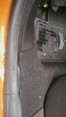

Zgłosiłem naprawę gwarancyjną Daćki...po deszczu na tylnym dywaniku pojawiła się woda :shock:
Nie widzę za bardzo gdzie leci woda (na pewno nie po podsufitce i drzwiach) ale 21 marca idzie do ASO więc się to wyjaśni.

Według mnie po drzwiach, czyli zapchany odpływ drzwi
Wysłany: 2023-03-13, 13:34
Do tej pory najczęściej ciekło spod nieprawidłowo uszczelnionej tapicerki drzwi - http://www.daciaklub.pl/forum/viewtopic.php?t=3657

Według mnie po drzwiach, ale bez żadnego związku z odpływem- mam analogicznie z tyłu po obu stronach w Sandero2, ale wycieki są minimalne i występują sporadycznie. Wycieki zlokalizowałem na kilku otworach technologiczno-montażowych i to wysoko, powyżej głośnika a także na jednym z dolnych otworów w który wchodzi spinka mocująca boczek.
Całkowicie losowe występowanie tych wycieków tłumaczę losowo kapiącą i spływającą wodą wewnątrz drzwi- zależnie choćby od nachylenia samochodu.
Kiedyś, za PRL-u samochody miały wewnątrz drzwi od wewnętrznej dolnej uszczelki szyby aż do dna drzwi, zawieszoną luzem grubą "folię" i był spokój. Bo w ten sposób nic nie miało prawa ściekać wewnątrz drzwi po "wewnętrznej" stronie- ściekało po folii.
Do tej pory najczęściej ciekło spod nieprawidłowo uszczelnionej tapicerki drzwi...
Z tym, że nie każda Dacia ma tapicerkę-boczki klejone do drzwi. W drugiej generacji Logana/Sandero, plastikowy boczek nie ma na połączeniu z blachą żadnego uszczelnienia- żadnej "mastyki".

generalnie fakt odpływów nie obejrzałem.....rzadko kto z tyłu jedzie a chlupania nie słyszałem ( a kiedyś w Fiacie Albea chlupało i sporo wody przez zapchany odpływ wylałem).

Masz mokrą uszczelkę od wewnątrz w dolnej częsci czyli leci spod obudowy drzwi - jedyna rada na lokalizację problemu to zdjęcie plastikowego boczku na czas większej ulewy, ja posiłkowałem się zwykłym flamastrem (wodnym koloru niebieskiego) i po zaciekach dokładnie widziałem skąd mi leci, finalnie wygłuszyłem drzwi matą i problem z głowy, nie dość że mam ciszej, nic nie leci to szyby przestały od środka parować.

To, że na dywaniku to jeszcze nic. Zobacz czy pod dywanikiem nie ma mokro, bo będzie śmierdzieć.
U mnie niestety trochę się skrapla. Wyczaiłem po myjni samoobsługowej, że spływa jedna kropla środkiem szyby. W MCV'ce też tak miałem. Profilaktycznie podnoszę dywanik po deszczach/ulewach by odparowało. Nic więcej nie robię, bo zaraz pół auta rozbiorą, lakier podrapią i tyle będzie z tego :lol: Akurat parkując pod domem auto jest lekko przechylone właśnie na stronę kierowcy :-/

zdiagnozowano i zdecydowano o wymianie uszczelki...została zamówiona ...montaż 30 marca
