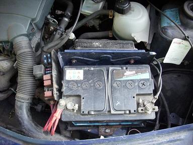

Przekaźnik jest pod maską :
Widzisz na dole po prawej jest duży przekaźnik 233. Podmień go z przekaźnikiem 336 i sprawdź wtedy czy działa regulacja wentylatora.
Oczywiście przed tym wyciągnji ten kabelek z pod bezpiecznika.
Przekaźnik 336 masz tylko wtedy, jeśli twoje auto posiada klimatyzację.
Natomiast bezpieczniki F39 i F36 widzisz tutaj gdzie są :
Bezpiecznik i przekaźnik najprościej sprawdzić bo łatwo się wymienia.
Jeśli przekaźnik i bezpiecznik okażą się sprawne to wtedy wiadomo że przełącznik prędkości wentylatora jest uszkodzony.

Wysłany: 2012-01-26, 14:38   opornica wentylatora czy coś innego?
bezpieczniki F39 i F33 są sprawdzone - ok.
gdy podmieniałem przekaźnik 474 (dziwne bo powinien być wyżej na 700) z przekaźnikiem 238 to działało tak samo. po wyjęciu przekaźnika z miejsca 474 nadal działał nawiew.
natomiast po wyjęciu bezpiecznika F39 i zetknięciu tego kabelka ze stykiem (w miejscu bezpiecznika F39) bliżej kierowcy to nie dzialał nawiew a z tym bliżej szyby przedniej to działał.
z kolei przekaźnika 233 nie mam (zonk). jest jakiś czarny duży obok 238. :oops:
a tak w ogóle to światło w bagażniku pali się cały czas nawet po wyjęciu tego stycznika przy zawiasie...
niezła choinka... :-(
jeździć można ale wkurz mnie to wszystko! :-x
załaczam zdjęcie:
Plik ściągnięto 38568 raz(y) 89,19 KB

Wysłany: 2012-01-26, 17:02
piotrek400:
U ciebie pierwszy od góry brązowy przekaźnik to przekaźnik pompy paliwa.
Drugi od góry brązowy przekaźnik to przekaźnik blokady wtrysku.
Ostatni na dole to przekaźnik od sprężarki klimatyzacji.
Natomiast ten czarny to może być przekaźnik 336 - od drugiej prędkości wentylatora chłodnicy - ale pewny nie jestem bo jakoś umieszczenie jego jest inne niż znam.
W takim razie masz wersje auta bez przekaźnika 233, czyli dotyczy cię taki schemat jak poniżej, a nie ten co podał Marek1603:
Co oznacza, że u ciebie układ jest bardzo prosty. Napięcie z bezpiecznika F39 idzie na przełącznik, z niego na opornicę i na wentylator.
Także pozostało ci już tylko sprawdzić przełącznik i tak jak pisał Marek1603 sprawdź czy w ogóle ta wtyczka od przełącznika się nie wypięła, czy jakiś wtyk we wtyczce się nie wypiął itd.
Możliwe również, że przełącznik ma powypalane styki i dlatego nie działa, także jak wtyczka z tyłu przełącznika będzie w porządku, odłącz ten kabelek, którego poprzedni właściciel wpiął pod jakiś tam bezpiecznik, przekręć kluczyk aby zapaliły się kontrolki i sprawdź czy na żółtym przewodzie od wtyczki przełącznika będzie napięcie - jeśli jest to przełącznik będzie pewnie do wymiany.
Zdejmowanie osłony konsoli środkowej jest proste, zaczynasz ciągnąć ją od samego dołu do siebie i później odczepiasz ją coraz wyżej, aż wyjdzie. Odłączasz wtyczki od przełączników podnoszenia/opuszczania szyb, awaryjnych itd. i masz dostęp do przełącznika prędkości wentylatora nagrzewnicy.
