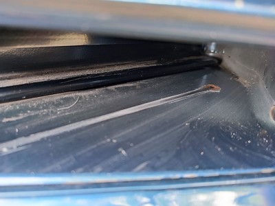

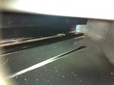

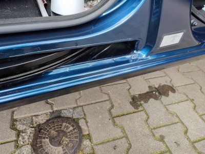

Moja sprawa w tym wątku to dolny wózek a w zasadzie śruba wózka szoruje o próg drzwi.
Zanim będę próbował regulacji, chcę poznać metodykę działania. Nie chcę szlifować śruby dolnej o te 2mm lub podkładki wstawiać. Chcę rozwiązać sprawę w miarę technicznie (chyba że nie ma takiej możliwości).
Drzwi się domykają, mają równe szczeliny ale są problemy z ich domknięciem w porównaniu do lewych drzwi tylnych przesuwnych gdzie nie ma problemu z domykaniem i kulturą pracy. Trzeba trzasnąć aby prowadnica środkowa tylna weszła na zamek zatrzaskiwania.

Wózek ma śrubę od dołu jak się nie mylę. Czyli łeb płaski jest od dołu w miejscu gdzie to ociera. Może ktoś wymieniał ten wózek i źle poskładał? Albo śruba nie taka?

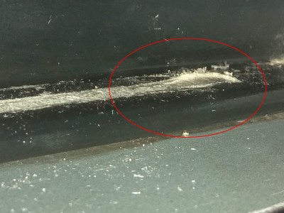

prowadnica jest wyżłobiona, ma wgłębienie w miejscu zamknięcia. To jest częściowy powód czemu śruba wózka szoruje o próg. Ustawienia drzwi w sumie na odpier*** były zrobione.

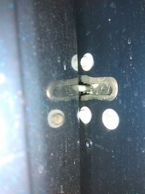

Poprawiłem już drzwi do tylnego zamka. Domykają się ok. Ustawiony na wózkach drzwi środek i dół (wg instrukcji serwisowej z posta o ciężko zamykających drzwiach).
Teraz kwestia zrobienia czegoś z szyną dolną albo nowa albo jakoś to załatać bez wyciągania, płynnym metalem, szpachlą? jest coś takiego?

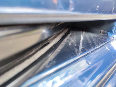

Podsyłam foty jak to wygląda po regulacji.
Teraz zabezpieczyć antykorozyjnie pomalować i nakleić bezbarwną folię.

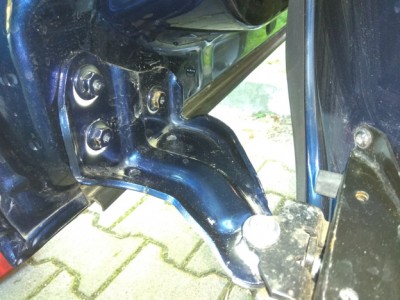

tez mam ten problem, pod dolną śrubę podłożyłem podkładkę /ta ze zdjęcia nr. 1/ , nie daje to zadawalającego efektu . wydaje mi się że winę za to ponoszą koła drzwi i te dolne i te górne. W wyniku częstego zamykania i otwierania zimniejsza się ich średnica i drzwi po woli opadają. można się bawić regulując tymi śrubami , ale mam wrażenie że nie wiele to pomaga !

Szyny podnosić nie można, ale można na niej przykleić taśmę np. miedzianą, mosiężną, stalową, aluminiową co tam jest na rynku aby tego nie wybebeszać z drzwi..
Drugi sposób to kółko wózka i jego średnica - można ją zwiększyć np. przez uszczelkę w kształcie C bo u mnie kółko wózka jest zaklepane na stałe, nie odkręcę go aby wymienić np. na większe kółko.
To wyżłobienie ze zdjęcia domniemaniem moim, może być przez pracujące drzwi i brak sztywności na skręcanie... cóż taki materiał blachy albo brud piach.
