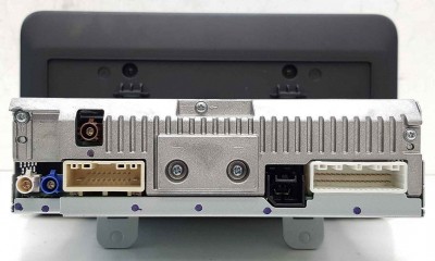

Czy ktoś ma schemat podłączenia MN4.
Dzięki
Wysłany: 2023-06-28, 14:18
http://www.daciaklub.pl/f...pic.php?t=11376
- nic się chyba nie zmieniło.
Pomógł: 118 razy
Posty: 4013
Wysłany: 2023-06-28, 14:43
Niestety się zmieniło i to już w zwykłych radiach (bez nawigacji) do Dustera. Dustery ze zwykłym radiem miały przecież dołączane przejściówki ;-)
Obecnie są 2 złącza- 30PIN i 20PIN... żadna z 3 wcześniejszych wtyczek tu nie pasuje. Niestety pinologii nie znam.

Wysłany: 2023-06-28, 15:34
Właśnie.
Jeden konektor 32pin, a drugi 20.

Głowię się na którym pin jest can_h i can_l.
Wysłany: 2023-06-30, 12:46
17 i 18 w złączu 32 - czyli pierwsze dwa dolne od prawej.

Piny 17 i 18 są wolne. Can h to pin19, natomiast can l to pin 20. Sprawdziłem. Działają. Ale nie mogę zmienić vin zapisane MN4.
Wysłany: 2023-07-07, 09:11
Montescudaio napisał/a:
Ale zwykły CAN, czy multimedialny? Bo to jest różnica...

Jak się zorientowałem to są jedyne piny Can w tej nawigacji.
Wysłany: 2023-07-07, 09:52
W zalinkowanym wcześniej schemacie z Elektrody piny 17 i 18 opisane są jako zwykły CAN, więc 19 i 20 to niemal na pewno multimedialny - dopisałem do kompendium, dzięki.

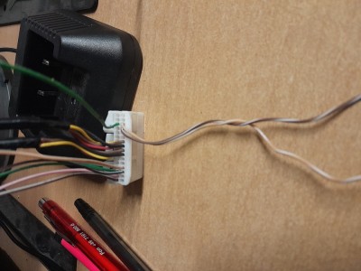

Macie jakiś pomysł, daje zasilanie na pin 19 oraz masę na 20 a radio nie chcę się uruchomić. W instlacji auta startuje bez problemu.
Pomógł: 118 razy
Posty: 4013
Wysłany: 2024-09-13, 07:58
bercik302 napisał/a:
Do normalnej, pełnej pracy wymagane są zawsze dwa źródła zasilania 12V- BAT i IGNITION, w tym wypadku Piny 19 i 7.
bercik302
Silnik: 1.6 sce
Dołączył: 14 Sty 2020
Posty: 7
Skąd: forum
Wysłany: 2024-09-13, 16:12
Podałem zasilanie na dodatkowy pin i radio tylko mignie na chwilę i koniec. Używam zasilacza 12v 3A. Radio teoretycznie 3.5A uważasz że to może być problem?
Tak zachowuje się radio. https://youtu.be/Z5jQowMyRYw?si=hkjulEExjC0GzoJO
MN3 bez problemu uruchamia się na tym zasilaczu
Pomógł: 118 razy
Posty: 4013
Wysłany: 2024-09-14, 13:38
Trudno powiedzieć, trzeba by zmierzyć pobór prądu. Zresztą o ile mi wiadomo, "na stole" i tak nic nie zrobisz- MN4 sprawdza połączenie z samochodem i nie będzie normalnie działać bez samochodu albo w samochodzie innym, niż ten "sparowany" fabrycznie. Nie wiem, czy wtedy zachowuje się tak, jak w Twoim przypadku.

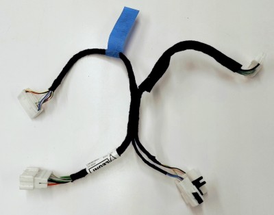

Żadne adaptery z nissana nie będą pasować?
Stereo
Model: Duster 3
Silnik: 1.0 LPG
Dołączył: 19 Wrz 2024
Posty: 109
Wysłany: 2024-09-20, 07:23
A to nie jest to?
(Coś nie chce mi się załącznik dodać, więc wrzucam inaczej)
Ostatnio zmieniony przez Stereo 2024-09-20, 07:26, w całości zmieniany 2 razy
Pomógł: 118 razy
Posty: 4013
Wysłany: 2024-09-20, 09:29
Ale nie bardzo rozumiem co chcesz uzyskać tym adapterem?
Koledze radio działa w samochodzie a nie działa podłączane poza samochodem... Co ma dać adapter?
No chyba, że to całkiem nowy, niezależny wątek? Ale to napisz o co chodzi ;-)
Ostatnio zmieniony przez Dymek 2024-09-20, 09:48, w całości zmieniany 2 razy
Stereo
Model: Duster 3
Silnik: 1.0 LPG
Posty: 109
Wysłany: 2024-09-20, 10:47
Staram się ustalić czy to 100% kompatybilności z nissanem w pinoucie, bo sam chce też przy okazji bez ingerencji w wiązkę wpiąć się w okablowanie do głośników :P
Na stole chodzi normalnie bez żadnych komunikatów. Podpięcie zasilania na piny 19 i 20 w mniejszej wtyczce i więcej nie potrzeba. Działa radio, nawigacja, jak podłączy się usb, to działa jak w aucie. Jedynie po włożeniu do auta wyświetla się blokada antykradzieżowa.
