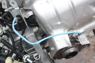

Wysłany: 2016-01-28, 21:32
Specjalna sonda lambda :mrgreen: :mrgreen: :mrgreen:
a ja myślałem że ten element nie zmienił się od 20 lat
Pierwsze pytanie która sonda bo są 2 . Za catem i przed .
Ta przed koryguje skład mieszanki ta po kontroluje czy katalizator działa .
Zapaliła ci się ikonka katalizatora ?
to można olać bo znaczy tyle że katalizator nie czyści spalin .
Czy obroty falują , silnik gaśnie itp to ta 1
Sonda ma oczywiście podgrzewanie ale chyba tylko ta 1 .
Sondy lambda to elementy uniwersalne różnią się tylko wtyczkami
Najłatwiej będzie zajrzeć samemu pod auto i sprawdzić powinna być widoczna od razu
dla bardzo nie kumatych wygląda jak świeca zapłonowa wkręcona w wydech.
Oryginał boscha to koszt ok 150 -200 zł
robota na 30 min .
Sondy dobiera się tylko po ilości przewodów (standard teraz 4 ) wtyczce (można kupić uniwersalną ) i długości przewodów . Najlepiej kupić z trochę dłuższym przewodem będzie łatwiej zamontować .
Do wszystkich daci pasuje praktycznie taka sama jak do reszty renówek
Pewnie ten silnik ma sonde od nissana ale znając życie to dokładnie taka sama jak u nas .
