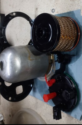

Z tym nitowanym filtrem jest problem. Nigdzie nie mogę dostać wkładu.

Szukałeś po wymiarach?

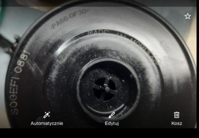

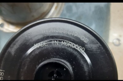

Po wymiarach z wymontowanych wkładem, przeleciałem chyba wszystkie okoliczne sklepy motoryzacyjne, identycznego nie namierzyłem.
Po symbolach (jak w załącznikach) w necie też ciężko, zawsze istnieje ryzyko że się trafi. Potem trzeba bujać się z odesłaniem.
Finalnie musiałem kupić cały filtr.
