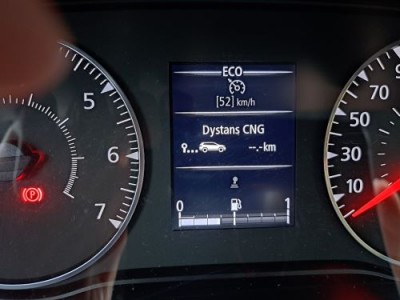

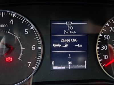

Jakiś czas temu byłem w ASO z Dusterem II z 2020r. 1,0 TCE z LPG. Głównie chodziło mi o wymianę - w ramach gwarancji - obu siłowników tylnych szyb bo całkiem padły - zostało to naprawione bez problemów. Ale spytałem czy może do mojego samochodu jest nowy soft do aktualizacji komputera pokładowego. Dodam może, że już wcześniej serwis przeprowadził aktualizację (pewnie już minęło półtora roku od tego czasu) i dzięki tej aktualizacji komputer pokazywał niektóre parametry jazdy na LPG - bez aktualnego zużycia - oczywiście.
Serwis poinformował mnie, że jeśli się da to spróbują coś nowego wgrać. No i niestety zadziały się cuda. Przypominam, że jest to samochód benzyna/LPG. A po tej całej "aktualizacji" doszło do "cudu"!!!
Komputer zaczął wyświetlać "Dystans CNG" oraz "Zasięg CNG" oczywiście bez faktycznego pokazywania jakichkolwiek parametrów. Jednocześnie przestał wyświetlać informacje i parametry jazdy na LPG. Po kilku dniach jazdy umówiłem się ponownie do serwisu w celu likwidacji tych "cudów". Po dwóch godzinach mistrz serwisu stwierdził, że nic się nie da z tym zrobić, a nie można przywrócić sytemu do wersji poprzedniej. Poinformowano mnie, że może następna aktualizacja pomoże (ale kiedy ona będzie dostępna to nie wiadomo). A może Wam udałoby się mi w tej sprawie pomóc/doradzić? I czy ktokolwiek miał taką sytuacją jak ja?

Jak dla mnie taka sytuacja to jest skandal.
Na Twoim miejscu żądałbym natychmiastowej naprawy tego komputera.
Dla mnie nie ma takiego wytłumaczenia, że "zepsuliśmy i nie można już tego naprawić"
Jak ASO może w ogóle na coś takiego pozwolić ...

Mogła zdarzyć się sytuacja że pobrane zostało złe oprogramowanie i będzie z tym większy ambaras dla serwisu który może nie wie jak sobie z tym poradzić, nie czekaj na żadne aktualizacje bo to jest ściema tylko żądaj przywrócenia stanu właściwego.
Posty: 1828
Wysłany: 2023-05-13, 14:48
Soft pobiera się automatycznie przy podpięciu komputera , program sam go dobiera i sam instaluje. Tak naprawdę to oni nic nie mogą zrobić i to prawda. downgrade jest trudny i ryzykowny bo mogą ci cały sterownik uwalić. Więc daj sobie spokój i czekaj na aktualizacji.
Nie ma też fizycznej możliwości aby pokazywało rzeczywiste spalanie na lpg.
Tak pracowałem chwile w aso.
Ostatnio zmieniony przez Fruxo 2023-05-13, 14:51, w całości zmieniany 2 razy
Pomógł: 87 razy
Posty: 3781
Wysłany: 2023-05-14, 09:24
Klasyczna wtopa programistów. Serwer który dystrybuuje poprawki nie miał prawidłowej konfiguracji. Muszą zrobić nową wyższą wersję tej z instalacją LPG.

Wysłany: 2023-10-28, 20:23
W uzupełnieniu tego tematu dodam, że jestem po wizycie reklamacyjnej w ASO. Zakończyło się przywróceniem ustawień komputera pokładowego do ustawień fabrycznych - podziękowania dla Inżyniera z ASO
