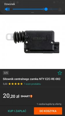

Wysłany: 2023-04-03, 21:27   Re: Problem z centralnym zamkiem
Mariusz89 napisał/a:
Jesli wymiana konieczna, to znajde pewnie na allegro? jakos specjalistycznie sie nazywa?
dzieki z gory za odpowiedz
Ja kupiłem taki jak na zrzucie poniżej. Pasuje i działa.
Mechanizm umyłem benzyną ekstrakcyjną i nasmarowałem białym smarem stałym w sprayu.
Nie był jakoś bardzo brudny ale trochę kurzu stary smar złapał.
