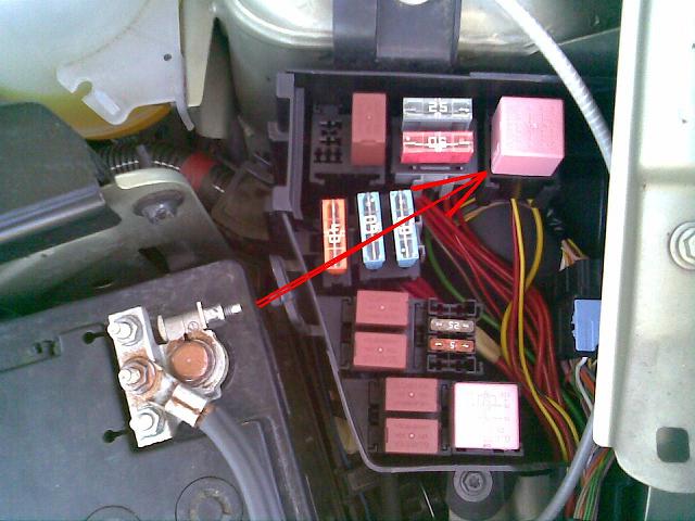

No to tak czaju - ten włącznik możesz w pełni schować go pod maskę do skrzynki przekaźników - gdyż pod maską masz wszystkie potrzebne ci napięcia.
Jak otworzysz skrzynkę przekaźników pod maską to zobaczysz to :

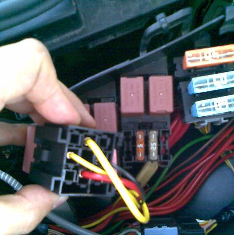

Interesuje cię ten przekaźnik zaznaczony strzałką.
Do tego przekaźnika dochodzą dwa żółte przewody, ty wykorzystasz ten cieńszy żółty.
I ten cienki żółty przewód podłączasz do zielonego we włączniku.
Minus z akumulatora podłączasz do szarego we włączniku.
Plus z akumulatora podłączasz do brązowego przez bezpiecznik 20A i do czerwonego przez bezpiecznik 10A we włączniku, albo możesz podłączyć przez jeden bezpiecznik 30-40A do brązowego i czerwonego razem.
I teraz biały od włącznika podłączasz do białego kabla przy wtyczce H4 od lewego reflektora (to są mijania).
Drugi biały od włącznika podłączasz do fioletowego kabla przy wtyczce H4 od prawego reflektora.
Niebieski od włącznika podłączasz do niebieskiego przy wtyczce od pozycyjnych przy lewym reflektorze.
Drugiegi niebieskieki podłączasz do niebieskiego przy wtyczce od pozycyjnych przy prawym reflektorze.
Oczywiście to nie musi być przy wtyczce, może zlokalizujesz te przewody wcześniej, jednak przy wtyczkach jest łatwiej i trudniej o pomyłkę.

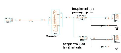

Efekt taki można uzyskać na wiele sposobów i bez modułu "automatu", który zawsze twierdziłem że jest zbędnym gadżetem - jednak dla przeciętnej osoby dużo łatwiej podłączyć jakiś tam automat, gdyż praktycznie nie wymaga znajomości schematów pojazdu, niż modyfikować instalację pojazdu. A bez znajomości schematów i wiedzy z podstaw elektrotechniki można tylko niestety coś zepsuć.
a właśnie te niebieskie, biały i fioletowy... btw to co mnie zaniepokoiło - podłączając + do jednej żarówki H4 świeci również druga, co śmieszniejsze mamy bezpiecznik na lewy i oddzielny bezpiecznik na prawy reflektor... prowadzić specjalnie przewodów mi się nie chce
To źle, że ci się nie chce, bo teraz na cienkim dość przewodzie zasilasz dwie żarówki H4, czyli 110W - do takiej mocy powinien być użyty przewód min. 1.5mm^2 - a nie jestem pewny czy w instalacji auta nie są cieńsze przewody, dlatego właśnie są dwa wyprowadzenia z modułu aby zamiast grubszych kabli można było użyć dwóch cieńszych - również przewody modułu są na pewno cieńsze niż 1.5mm^2.
Tak podłączając tylko do jednej H4 ryzykujesz że np. spalisz sobie instalację elektryczną lub nawet całe auto.
czaju napisał/a:
no i szkoda, że ta cała instalacja jest tak prymitywna (że wszystko idzie jednym przewodem ;/)
Ależ, wcale tak nie jest. To tylko tak tobie się wydaje, z braku odpowiedniej wiedzy. Każda żarówka w aucie jest podłączona równolegle do zasilania, a każdy obwód jest chroniony odpowiednim bezpiecznikiem. Jest to całkowicie poprawne połączenie. W każdym aucie kolego jest podobnie.
Ostatnio zmieniony przez jackthenight 2010-09-10, 06:18, w całości zmieniany 4 razy
Otóż w moim przypadku (w tym co ja robiłem) obydwie żarówki są całkowicie oddzielnie podłączone, jednak martwi mnie że ta instalacja jest gdzieś zwarta. Pomijam już jakość fabrycznych przewodów (która to nawet w porównaniu z tym co dostałem z przekaźnikiem jest... marna)
Może u mnie jest coś nie tak, ale prawda jest taka, że fabrycznie jak przepalisz bezpiecznik prawego mijania to z automatu przepalisz bezpiecznik lewego mijania... nie wiem gdzie, nie wiem w jakim celu plusy tych żarówek są połączone.
Analogicznie jest z pozycyjnymi i podświetleniem tablicy, jak pokażasz mi bezpiecznik tylko podświetlenia zegarów itp to pozwoli mi to na dalsze modyfikacje (np poprzez drugi przekaźnik).

czaju napisał/a:
To nie masz się czym martwić, jest to jak najbardziej poprawne i bezpieczne połączenie.
czaju napisał/a:
W żadnym przypadku w sprawnej instalacji jest to nie możliwe.
A już ci się przepalił kiedyś bezpiecznik ? Jeśli tak to musisz mieć jakieś zwarcie w instalacji.
Przecież są Dacki roczniki 2005 w których żaden z bezpieczników mijania się chyba jeszcze nie przepalił.
czaju napisał/a:
Na jak gdzie, w instalacji. Jest to połączenie równoległe żarówek, a włącznik mijania jest jeden. Także od włącznika idzie jeden grubszy przewód i roździela się na dwa, następnie są dwa bezpiecznik i ż dwie żarówki. Najnormalniejsze połączenie równoległe.
czaju napisał/a:
jak pokażesz mi bezpiecznik tylko podświetlenia zegarów itp to pozwoli mi to na dalsze modyfikacje (np poprzez drugi przekaźnik).
Nie ma takiego bezpiecznika "tylko od podświetlenia". Podświetlenie jest podłączone pod bezpiecznik od prawego światła pozycyjnego. Ale jak wyjmiesz ten bezpiecznik to i tak to nic nie da.
Rozwiązanie problemu podałem ci kilka postów wyżej - inaczej a przede wszystkim prościej tego nie da się zrobić.
Ostatnio zmieniony przez jackthenight 2010-09-10, 11:25, w całości zmieniany 3 razy
czaju
Marka: Dacia,Citroen,Ford
Model: Duster,C4 GP,Fusion
Rocznik: 2010.2014
Pomógł: 27 razy
Dołączył: 06 Sty 2009
Posty: 1853
Wysłany: 2010-09-10, 12:08
Sytuacja jedynie hipotetyczna, w nocy wolałbym jednak aby chociaż jedno światełko mi się świeciło aż do dojazdu na stacje... PS spaliłem tylko bezpiecznik od zapalniczki kiedyś (prawdopodobnie niesprawny kompresorek). To w jakim celu są dwa oddzielne bezpieczniki, skoro jest to jeden przewód?
Z jednej strony dobrze, że nie ma. No i to faktycznie pokazuje że bez diód nie da się tego zrobić. Tj. da ale zabawa w mikrokontrolery jest niewarta świeczki (no i wiąże się ze znacznie większymi kosztami ;p)
Ostatnio zmieniony przez czaju 2010-09-10, 12:09, w całości zmieniany 1 raz
Wysłany: 2010-09-10, 12:43
czaju napisał/a:
A czemu w domu masz kilka bezpieczników/wyłączników skoro do domu doprowadzany jest tylko jeden przewód z elektrowni ?
Jeszcze raz powtarzam : od włącznika/manetki idzie jeden grubszy przewód i rozdziela się na dwa cieńsze przewody. Do każdego z tych dwóch przewodów dodany jest bezpiecznik i żarówka.
Nie wiem jak mam to dokładniej opisać.
Ostatnio zmieniony przez jackthenight 2010-09-10, 12:44, w całości zmieniany 2 razy
No może właśnie wyjaśniłeś mi całość. Czyli to że dla celów sprawdzenia podłączyłem jedną żarówkę do akumulatora (bezpośrednio) i zaświeciła się druga, to do drugiej żarówki nie poszło to bezpośrednio, a przez bezpiecznik tej żarówki 1, następnie do miejsca złączenia przewodów i przez bezpiecznik żarówki 2 do żarówki 2 (o tym nie pomyślałem w pierwszej chwili). No to faktycznie nei ma zagrożenia jeśli tak jest.
Dzięki wielkie :)
Wysłany: 2010-09-10, 12:53
czaju napisał/a:
Dokładnie.
Schemat :
Plik ściągnięto 6156 raz(y) 28,97 KB
Ostatnio zmieniony przez jackthenight 2010-09-10, 13:00, w całości zmieniany 3 razy
