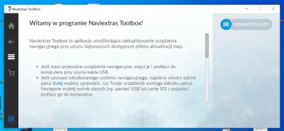

Zainstalowałem dzisiaj Toolboxa na laptopie, po uruchomieniu nie działa.
Wie ktoś jak to uruchomić, bo planuję zaktualizować i pobrać nowe wersje map i wykorzystać zniżkę Dacii, którą mi oferują.
Klikam w meni i nie reaguje

:arrow: idziesz z pendrivem najlepiej z diodą do auta, robisz odcisk klikając w ustawienia mapy -> aktualizacja -> zgraj odcisk
:arrow: teraz tego pena podpinasz pod kompa i dopiero odpalasz toolbox
:arrow: toolbox wgrywa na pena aktualizacje
:arrow: wracasz do auta, podpinasz i system sam powinien rozpocząć aktualizację
ps. za darmo możesz wgrywać najnowsze mapy bez płacenia ;)
chociaż ja wolę wykorzystać i tak AA, bo mapy online zawsze będą aktualniejsze niż nawet najnowsze offline

... idziesz z pendrivem najlepiej z diodą do auta, robisz odcisk klikając w ustawienia mapy -> aktualizacja -> zgraj odcisk
No niezupełnie taka ścieżka dostępu. Według tego bardziej: KLIK
A dioda przy oficjalnej aktualizacji też zupełnie niepotrzebna.
No ale to nie tą oficjalną metodą 😉

Nadal nie działa, pierwszy raz aktualizując 4 lata temu po zakupie czegoś takiego nie miałem.
Co się dzieje?
Złożyłem zapytanie do Naviextaras, ciekawe czy odpowiedzą po polsku.

Wreszcie po b. długim czasie udało mi się zaktualizować system i mapy.
Dzięki Dacia Media Nav Evolution Toolbox, bo Toolbox pobrany z Naviextras.com nie działał na moim laptopie.
Jednego czego nie udało mi się to skorzystać za zaproponowanej zniżki 30% przesłanej e-mailem, ale aktualizację za rok mam za darmo, i znowu przez lata nie będę aktualizował, bo mało jeżdżę.

No nie podejrzewaliśmy, że wziąłeś Toolbox nie dedykowany do Dacii...
Sklerotyk ze mnie, zapomniałem, że tak jest. Starość nie radość.
