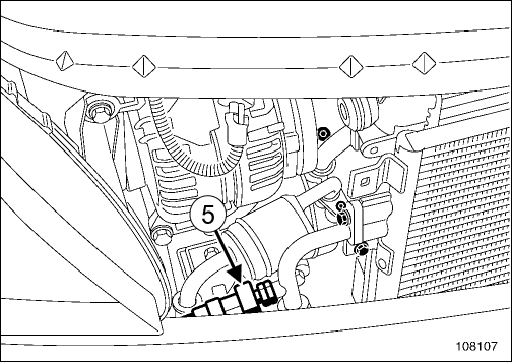

Ad rem - czujnik jest podobno tutaj:
Plik ściągnięto 28417 raz(y) 17,12 KB
Ostatnio zmieniony przez laisar 2010-08-18, 23:29, w całości zmieniany 1 raz
Wysłany: 2010-08-19, 05:22
W naszych Daciach komputer wtrysku nie zezwoli na włączenie sprężarki, jeśli ciśnienie w układzie klimatyzacji będzie zbyt niskie.
Ciśnienie przy uruchomionym silniku powinno wynosić coś około 12 barów, a po włączeniu klimatyzacji ciśnienie powinno wzrosnąć do około 16-barów.
Czujnik ciśnienia jest dokładnie tam, jak na zdjęciu powyżej, z tym że z jego oszukiwaniem bym raczej nie kombinował :)
