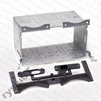

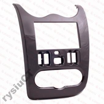

no i wreście pojawiło się prawidłowe 2 DIN mamy tu wszystkie kontrolki :mrgreen: :mrgreen: :mrgreen:
link do aukcji >>>>kilk<<<<
i gdyby aukcja wygasła to poniżej zamieszczam zdjęcia
Plik ściągnięto 28717 raz(y) 17,02 KB
Plik ściągnięto 28718 raz(y) 13,65 KB
