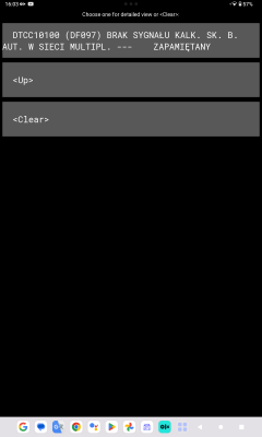

Witam panowie przyszedłem na wasze forum choć mam inne auto i potrzebuje porady. Clio 4 15 dci odłączyłem akumulator i zniknął mi licznik kilometrów główny jest ten tylko co można kasować oraz czujnik tmps świeci kontrolka i pomarańczowy klucz.Podbrałem program ddt4all połączyłem się ale nie mam zielonego pojęcia co jak i gdzie ustawić może by ktoś pomógł oczywiście nie za darmo .Widzę ze na tym forum jest duża wiedza odnośnie tego programu. Nie ma nawet przyuczenia czujników z poziomu kierowcy jak było wcześnie.

Podaj kody błędów. Podłącz sie z autem jakimkolwiek darmowym programem do obsugi obd, może coś nam to podpowie. Jak nie masz pojecia o ddt4all to nie ruszaj nic tym programem, bo tylko dołożysz sobie problemów.

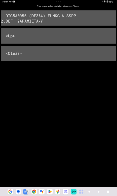

Witam są tylko dwa takie jak niżej.Jedyne co to start stop wyłączony tak wszystko smiga

Jak dla mnie to typowe bledy po odpięciu rozladowaniu aku.
Usuń błędy i zobacz jak zareaguje.
Udaj sie rowniez do elektryka lub jakiś warsztat, żeby zmierzyli ci aku, bo może to on jest winny.
