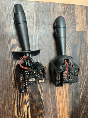

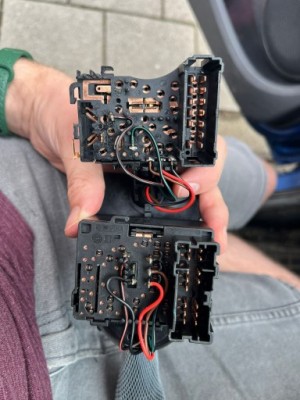

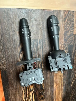

No i akcja się nie udała... Dostałem manetki od innego modelu, chyba

Na dole oryginalna manetka.
