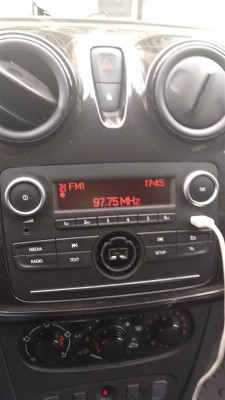

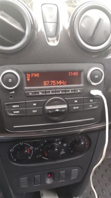

W Sandero z wyprzedaży 2020 roku trafiło mi się radio Connect R&GO (jak na załączonych zdjęciach)
Według słów dealera radio to nie ma kodu, bo ma wpisany nr VIN samochodu i tylko w tym aucie działa - prawda to czy fałsz?
W instrukcji opisana jest aplikacja R&GO (do pobrania z google play), która wyświetla na ekranie telefonu dane pojazdu jak zużycie paliwa, zasięg, obroty i temperaturę silnika, obsługuje multimedia, telefon, nawigację itp. Niestety u mnie to nie działa apka upomina się przy danych pojazdu o połączenie BT z telefonu z radiem mimo, że telefon jest połączony i wybieranie numerów i multimedia przez R&GO działają bez zarzutu.
Do tego radia (ale chyba nie w Dacii Sandero) jest uchwyt akcesoryjny 283145191R https://allegro.pl/oferta/uchwyt-na-telefon-renault-dacia-do-radia-r-go-10569696359
Czy macie jakiś doświadczenia z tym produktem, ewentualnie czy można jakoś "shakować" system aby appka R@GO działała w pełni też w Dacii?

Na dacianer.de ćwiczyli takie radio (czyli radio RAD55C lub R0-13) w Dusterach, niektórym aplikacja działała fabrycznie bez jakichkolwiek ingerencji, inni musieli zmienić manufacturer ecu tweaterem z Dacia na Renault i radio "myślało" że jest w renault i też się w pełni zaczynało kontaktować z telefonem. Czyli na telefonie było wszystko co w MediaNav, a może i więcej (nie wiem czy w MV jest test opon).
O Sandero nic nie wiadomo

Zainteresowanych rozwiązaniem zapraszam tutaj http://www.daciaklub.pl/f...1823504#1823504
Radia te są też w Dusterach pewnie również można je zaadaptować do appki Renault
