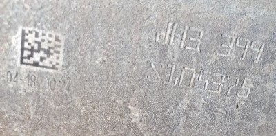

dziękuje - czyli musze sie dowiedziec jaka jest u mnie skrzynia .
skoro sa rozne i jest taka rożnica. na skrzyni są jakies oznaczenia ??

Sandero II, Logan II, MCV mają skrzynie JH3. Wyjątkiem jest oczywiście automat oraz silnik 1,0 TCE.

Wysłany: 2025-04-24, 20:36
losiu napisał/a:
DrOzda napisał/a:
no właśnie to zależy co ma zamontowane
u mnie jest skrzynia o takich symbolach
JH3 399
