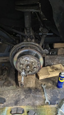

Cześć, mam prośbę o pomoc lub porady, bo poległem na wymianach tarczach w Dacii 1310p z 1984r. Czy ktoś z szanownych forumowiczów wymieniał może tarcze przednie w Daci1310/Renaultr12? Zdjąłem jarzmo, zaciski, odkręciłem śrubę półosi i te 6 śrub mocujących tarcze. Niestety wg instrukcji potrzebne są jeszcze narzędzia specjalne do ściągnięcia a potem do wepchania piasty, bo tarcza jest zmontowana za piastą i nie jest łatwo to zdemontować. Nie chce nic na siłę, może ktoś ma na to patent ? Załączam fotki do wglądu.

zdjęcie mojej piasty

Cześć. Najlepiej jest zdemontować zwrotnicę i udać się do miejsca, gdzie mają prasę. Przy okazji, można wymienić łożyska, jeżeli jest potrzeba.
Oczywiście, można się męczyć specjalnymi przyrządami, tak jak na filmie poniżej:
https://www.youtube.com/watch?v=3Y3RIQtOPww
Lecz ten sposób wydaje mi się łatwiejszy
https://www.youtube.com/w...h2IlJ_pyrdm_FTI

A nie trzeba było dzwonić.
Ja ściągałem to dużym ściągaczem pobijając lekko młotkiem po naprężeniu ściągacza.
