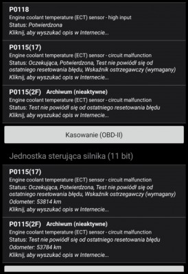

Cześć, mam ostatnio problem z Dusterem rocznik 2019 1.6 + LPG, otóż problem zaczął się od komunikatu skontroluj StartStop który pojawiał się na chwile po czym znikał, później zdarzały się dodatkowo problemy z przełączaniem na gaz, po czym wyrzuciło skontroluj układ wydechowy i zapaliło check engine. W każdym z przypadków na dłuższy czas pomaga doładowanie akumulatora (myślałem że to on więc jest nowy problem nie ustąpił) w ostatnim przypadku oczywiście z wcześniejszym kasowaniem błędów. OBD odczytuje błędy P0118 oraz P0115(17) w archiwum odczytało też P0115(2F). Może miał ktoś podobny przypadek i będzie w stanie doradzić mi co się dzieje.

błąd czujnika temperatury, od tego bym zaczął

Dokładnie, według opisu w Internecie za równo jeden jak i drugi błąd sugeruje o usterce czujnika temperatury lub jego instalacji, ale z tego już nie raz zdarzało się u innych forumowiczów i co sam przeżyłem posiadając Logdy z tym samym silnikiem , na 99% padł sam czujnik. Jego koszt i wymiana powinna spokojnie zmieścić się w kwocie 100zł
