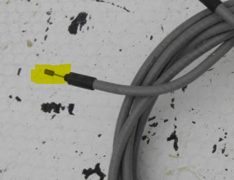

Wracałem wczoraj wieczorem z trasy i nagle prawa przednia lampa się sama obniżyła. Wachlowałem pokrętłem regulacji wysokości świecenia ale jedynie lewa się poruszła.
Po oględzinach okazało się, ze spadła zakówka z końca linki od lampy prawej i teraz pytanie.
Czy da się to jakoś naprawić bez demontażu? Spawacz w pracy podpowiedział, że on naprawiał takie linki zakładając tulejkę i zalewając zwykłą cyną.
Jeśli naprawa jest niemożliwa to jak taką linkę zdemontować? z lamp dam radę, gorzej w miejscu gdzie wchodzi do kabiny.
Spadła dokładnie zaznaczona tulejka:
Plik ściągnięto 4888 raz(y) 81,04 KB
