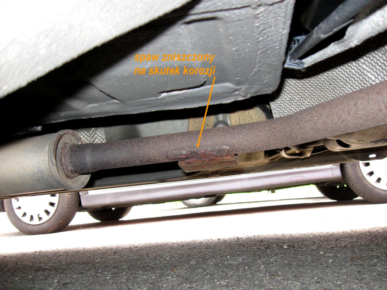

Wysłany: 2009-08-12, 14:44
Odpadający wieszak rury wydechowej :evil:
Jak na obrazku:
http://www.daciaklub.pl/forum/download.php?id=1575
Naprawiłem, przesmarowałem sworznie pedałów i....auto chodzi cichutko :-)
