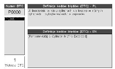

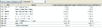

U kolegi bobk występuje jeden błąd - P0300
Ramka zapisała wtedy takie wskazania....
Dodano 13.11.2009
Wymiana przewodów wysokiego napięcia załatwiła sprawę.
