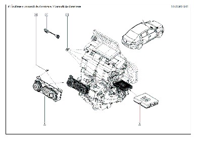

Rysunek wskazuje że chyuba wystarczą tylko 3 elementy ( sterownik w kabinie, zestaw 285259850R CALCULATEUR CLIMATISATION i kabel połączeniowy ?? )

Wysłany: 2014-07-20, 23:10
http://www.daciaklub.pl/f...1646236#1646236
serwomotorów brak we wszystkich wersjach, a nie znalazłem ich jako części zamienne
...ale inni znaleźli - http://www.loganclub.ro/f...505#post1597505 (:
Zatem, żeby zamontować klimę automatyczną do logana II / sandero II, niezbędne są:
    • czujnik temperatury: 277200005R - 25 €;
    • panel sterujący: 275105724R - 202 €;
    • sterownik (CAN): 285259850R - 131 €;
    • serwomotor rozdziału powietrza: 277429948R -188 €;
    • serwomotor mieszalnika powietrza: 277429948R -188 €;
    • serwomotor obiegu zamkniętego: 277325401R - 188 €;
    • wiązka: 240419169R - 142 €;
    • wiązka czujnika temperatury (i mikrofonu): 283933096R - 55 €.
Ceny bez VAT-u, ale za to przynajmniej wewnętrzny kurs Renault jest zazwyczaj sporo niższy od rynkowego - np panel sterujący kosztuje w polskich ASO 587 zł z VAT.
Dodatkowo, sterownik należy aktywować oprogramowaniem serwisowym Renault (tzw. CLIP)...
Ostatnio zmieniony przez laisar 2014-07-25, 01:00, w całości zmieniany 1 raz

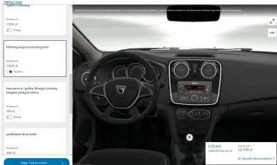

Wysłany: 2019-02-13, 12:03
Automatyczna klima jest dostępna w Loganie.
