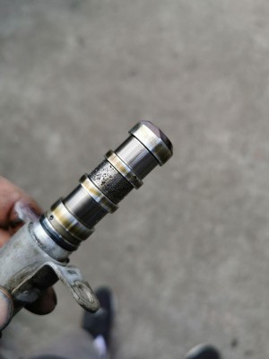

Na zaworze regulacji są opiłki, czyli faktycznie mogą to być koła zmiennych faz rozrządu?

Kopalnie wiedzy na temat 1,2 TCe masz np na megane.com.pl.
Ja się w to nie zagłębiałem bo mam 1,33. Jest chyba we Wrocławiu szpenio który je remontuje ale tanio nie jest.
Niestety te silniki przed 2016 bodaj rokiem miały wady fabryczne, o które są nawet batalie prawne we Francji. Podejrzewam jednak że batalie prawne wygasną wraz ze śmiertelnym zejściem wszystkich trefnych 1,2 bo czas mija...

Tak jak pisałem na fb, krytyczna jest diagnoza na podstawie której komis wymieniał rozrząd. Bo mi to wygląda na zamaskowanie właściwego problemu na przykład zużyte KFZR lub wytarte ułożyskowanie wałków rozrządu co jest bardzo częstym przypadkiem w tym silniku.
