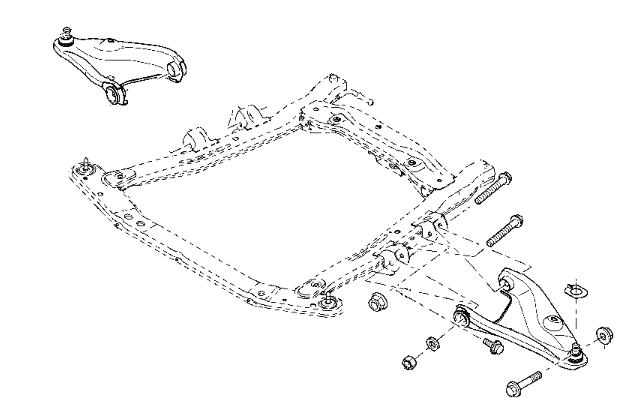

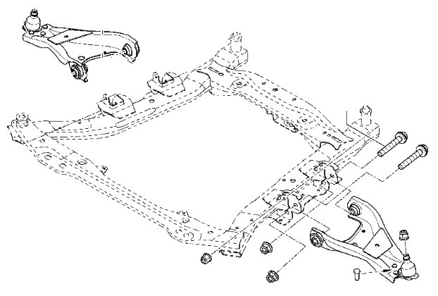

Wysłany: 2010-08-23, 01:41
Jak już ustaliliśmy - nie jest to zawieszenie z Laguny, natomiast względem loganowego faktycznie wygląda na mocniejsze:
Plik ściągnięto 7819 raz(y) 15,18 KB
Plik ściągnięto 7819 raz(y) 18,71 KB
