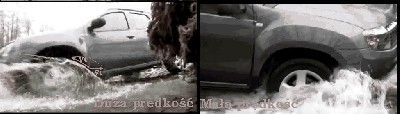

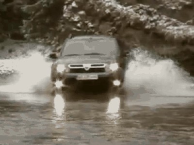

Wg mnie ten problem występuje w momencie wjechania w kałużę, natomiast przy jeździe w tejże (rozlewisku) nie jest źle. To wynika z moich doświadczeń z Dusterem, a jak to wygląda widać na filmiku propagandowym (20", 50", 1'50" i dalej):
http://www.youtube.com/wa...feature=channel
Myślę, że warto zastanowić się nad przyczynami opisanego przez Ciebie zjawiska i wymyślić jakiś środek zaradczy.

Chyba, już, prawie wiem jak to się dzieje i jak można to ograniczyć. Źródła zalewania szyby są wg mnie dwa...
Sekwencja zalewania szyby przedniej w DD
Plik ściągnięto 1911 raz(y) 217,52 KB
Ostatnio zmieniony przez piotrres 2010-09-01, 20:38, w całości zmieniany 1 raz

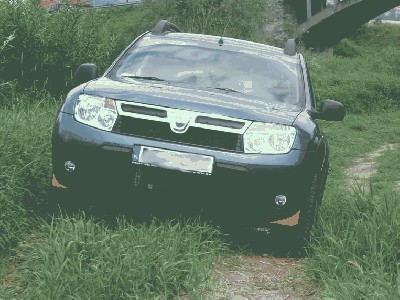

Dzisiaj, na zapleczu mojej pracy przeprowadziłem mały eksperyment: z premedytacją przejechałem przez parę płytkich rozlewisk (asfalt rozjeżdżony przez wywrotki, więc ograniczenie do 30 km/h, nikt tam nie chodzi i mało co jeździ) biorąc je raz pod lewe, to prawe koło przy ok 40 km/h i stwierdzam co następuje:
przy zbyt szybkiej jeździe woda która została odrzucona do przodu w górę i lekko w bok przez opony tworzy stosunkowo duże krople, o dużym oporze aerodynamicznym (małe Re wysoki Cx) Ten obłok kropel jest silnie hamowany przez opór powietrza, a samochód wpada weń uzyskując efekt zalewnia przedniej szyby.
Sprzyja temu małe wypełnienie zderzaka (kąt natarcia i boczne wyoblenia zderzaka, odsłaniające koło w widoku z przodu), tak korzystne przy pokonywaniu terenu czy sniegu.
