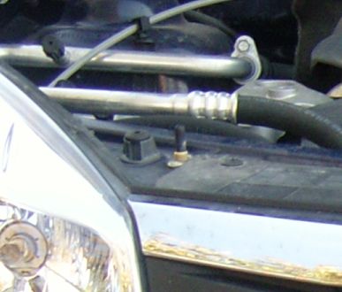

Dzis rano podczas operacji odgarniania lisci z pojazdu otworzylem maske. Przyjrzalem sie czujnikowi autoalarmu odpowiadajacemu za wzbudzenie syrenki podczas nieuprawnionego otwarcia maski. Okazalo sie, ze zardzewial i sie zablokowal. Prawdopodbnie w pozycji dolnej czyli autoalarm zawsze mysli ze jest klapa zamknieta. Wpuscilem troszke WD 40 moze odblokuje sie. Jesli nie musze wymienic.
Niby drobazg ale zastanawiam sie czemu ASO montujac tzw. fabryczny alarm stosuje czujniki stalowe ? Sa na rynku z plastikowa koncowka,ktore nie maja prawa zardzewiec.
np: http://allegro.pl/czujnik...1280116342.html

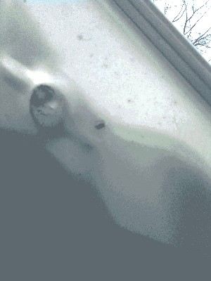

Co gorsza ten metalowy czujnik nie byl na koncu zabezpieczony koncowka plastikowa, przez co powstalo na masce ognisko rdzy ! Podejrzewam, ze w zestawie z alarmem byl taki czujnik. Jednak solidnosc montazu sugerowala by jego wymiane na ten z plastikowym bolcem lub po prostu doklejenie w miejscu styku z maska kawaleczka np gumy by zabezpieczyc lakier. Poprzedni wlasciciel nie zauwazyl tego niediciagniecia, pewnie nawet nie testowal jego dzialania. Montaz fabrycznego autoalarmu kosztowal w ASO w 2009 roku 1218 zl ! Za taka sume nalezy oczekiwac starannosci w montazu i dobraniu takiego osprzetu alarmu by dzialal bezproblemowo jak najdluzej .
Zastanawiam sie czy jechac z tym do ASO, zlecic wymiane czujnika i zabezpieczenie rdzy przed zima. Czy samemu wymienic a o rdzy przypomniec podczas przegladu w 2011 r ?
Plik ściągnięto 177 raz(y) 209,37 KB
Plik ściągnięto 172 raz(y) 180,08 KB

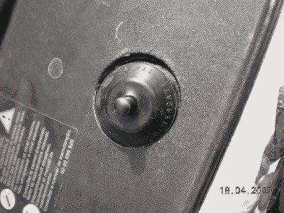

W nowszych modelach już jest bolec plastikowy. Jak na razie (dopiero 1/2 roku) wszystko w porządku.
Plik ściągnięto 6282 raz(y) 21,43 KB
Wysłany: 2010-10-31, 12:17
krakry1 napisał/a:
Musi byc bo jest plastikowy i wyglada na mosiezny. U mnie ten matalowy grzybek uszkodzil powloke lakiernicza. Pewnie ktos poszedl po rozum do glowy i od 2010 zaczal inne instalowac, ew moze inne czujniki zaczeli dorzucac do zestawu alarmu.

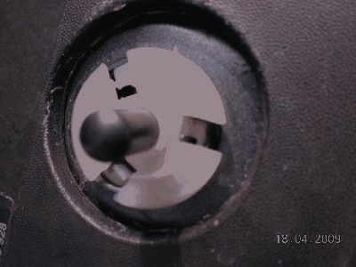

Ja mam założony plastikowy. Jak będziesz w serwisie to poproś o wymianę na plastikowy czujnik.

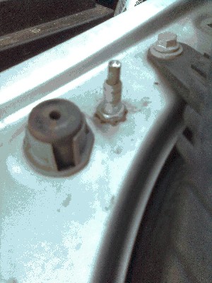

Zadzwonilem do ASO. Pan probowal odszukac ten czujnik w bazie czesci do daci - bezskutecznie ;-) W koncu zdecydowalem, ze kupie swoj czujnik i poprosze jedynie o montaz w ASO. W przeciwnym razie bym pojechal na darmo by stwierdzili, ze nie maja na stanie drugiego i zapraszaja ponownie na wymiana za jakis czas. Mam nadzieje, ze warsztat lakierniczy od reki mi zrobi zaprawke na tej rdzy przed zima ;-(

Czujnik juz bezplatnie wymienili na ten co przywiozlem. Pracownik ASO probowal mi wmowic, ze alarm sie przez to nie uzbrajal ( przez zablokowanie poprzedniego ). Nie klocilem sie, bo wiem ze dzialalo wszystko oprocz tej felernej klapy/maski. Jak mi wyprowadzili samochod z serwisu na parkingu sprawdzilem czy wszystko dziala z tym nowym czujnikiem.
Niestety na "ekspertyze" uszkodzenia lakieru musze sie sam umowic osobno z dzialem blacharsko-lakierniczym, gdyz juz o 16.15 nie bylo pracownikow. Mogl przeciez napisac ten elektyk co wymienial czujnik notke - np: podejrzenie uszkodzenia powloki przez niesprawny czujnik - do weryfikacji. Niestety nic takiego nie nastapilo. Nawet nie zaproponowli mi terminu spotkania z serwisem blacharskim. Spytalem w jakich godzinach pracuje ten dzial - 7:30-16:00. Wydaje mi sie, ze w dobrym tonie i profesjonalne bylo by przed wydaniem pojazdu umowienie wizyte w dziale blacharsko-lakierniczym. Moze jakbym przyjechal z nowo zakupionym Koleosem za 150 tys pln byli by bardziej pomocni niz szaraczka z jakims sandero ;-(
