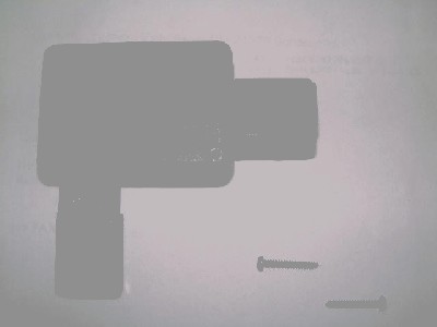

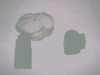

  Wysłany: 2014-03-21, 20:41   PowerBox - tajniki

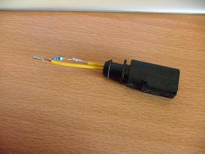

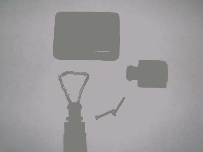

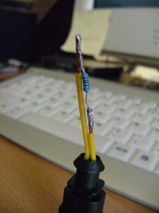

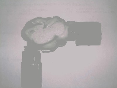

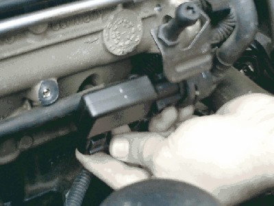

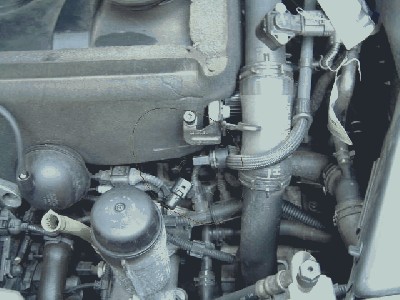

Sądzę że zainteresuje wielu :)
Same zdjęcia - mówią wszystko - co prawda dla VW ale w każdym innym jest bardzo podobnie.

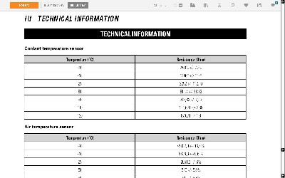

Fajne te zakresy oporów: 2252+/-112,16, tolerancja astronomiczna. :-D
Dla mnie jasne: gdyby opornik za 3gr dodawał 10 koni, to fabryka sprzedawałaby go jako wyposażenie opcjonalne "Pakiet Sportowy" za jedyne 200zł.

eplus napisał/a:
Włąśnie tyle kosztują Powerboxy - wraz ze zmianą charakterystyki :lol:
Oczywiście jednkanałowe.
Po prostu odcinają czujnik temperatury i emulują swoim opornikiem dane które ma przyjąć komputer wtrysku.

Karenzo napisał/a:
to są power boxy z allegro za 50 zł .
Normalnie power box jest aby emulować inna mape wtrysków i to faktycznie działa
Większość powerboxów w cenach 50 - 400 zł to zestawo oporników.
A oto ich reklamy na portalu aukcyjnym.
