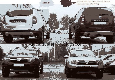

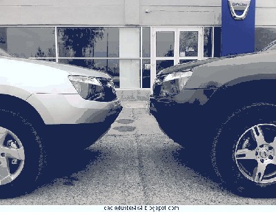

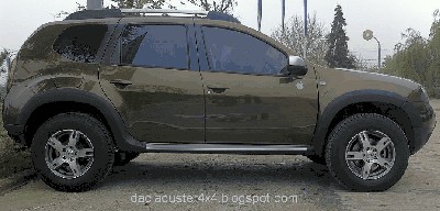

w poście z 05/11/2010 jest ciekawy sposób podniesienia Dustera z racji ze mam nikłe doświadczenie z tego typu zabiegami mam kilka pytań:
-nigdzie nie znalazłem informacji na temat sprężyn H&R w Dusterze (informacji praktycznych) czy auto będzie twardsze, miększe?
-czy po podniesieniu auta o te 5-6cm będzie się kołysało/wychylało na zakrętach przy szybszej jeździe jak klasyczne terenówki?
- z racji zwiększenia wysokości opony zmniejszyła się odległość między oponą a błotnikami czy nie będzie to przeszkadzało w czymś odprowadzanie błota, śniegu?
- czy taka operacje można wykonać na standardowych felgach aluminiowych od Dustera?
-jakie są plusy i minusy przejścia z szerokości opon 215 na 205 czy jest to waszym zdaniem zmiana tylko na zimę?
- czy wejdzie opona 215/80 czy to już będzie za wysoko /za mała odległość miedzy oponą a błotnikiem
- jak na taka zmianę ASO i gwarancja czy jeśli dam im zarobić żeby zmienili te sprężyny to zachowam gwarancję?

wg mnie żeby koło nie tarło o nadkole powinny być twardsze sprężyny
chyba, ze jest tyle zapasu w standardowych - i nie tyle twardsze co wyzsze/dluzsze - dokladniej twardosc sprezyny ma niewiele z tym jak maksymalnie gleboko moze wejsc kolo - wiec trzeba by ocenic stan w spoczynku (tu dlugosc/twardosc itp) i stan kompresji - kto wie czy nie trzeba by jakichs dystansow mocowac, innych wachaczy itp

nie bardzo rozumiem jjmalin ? skoro Kolega wstawił sprężyny podnoszące auto o 30mm to chyba nie grozi ? bardziej boje się o przestrzeń "przed" i "za" kołem
Sprezyna nie decyduje o tym jak daleko kolo pojdzie (a przynajmniej raczej nie powinna) - powinna zawsze pracowac z zapasem a ograniczenie skoku zawieszenia to chyba powinna byc kwestia jego konstrukcji, jakiegos ogranicznika itp itd? Inaczej skok skonczy sie bardzo nagle gdy spotkaja sie zwoje sprezyny i pewnie cos sie "urwie" :/

Ale zwiekszenie przeswitu to nie wkladanie wiekszych kol.
Mozesz dac dluzsze sprezyny i przeswit sie zwiekszy bez problemow jesli jest do tego zapas na zawiasach (pytanie czy zawieszenie bedzie nadal dobrze pracowalo przy wpadaniu w dziure - tzn jaka jest kompresja taka "postojowa" zawieszenia).
A zakladanie kol wiekszych to pytanie o zapas w nadkolach - tzn czy przy maksymalnej kompresji zawieszenia kolo o cos nie bedzie haczyc
Zgadzam sie, ze tam gosc robil to porzadnie wiec moze byc, ze w DD sa odpowiednie zapasy - ale mozliwe tez, ze H&R daje wiecej niz tylko sprezyny i , ze bez tego te wieksze kola beda szurac/dobijac - trzeba by poczytac dokladnie a nie gdybac ;)

Witam nie wiem czy to kogoś zainteresuje ale mogę się podzielić prawie rocznymi (40 tys km) doświadczeniami z użytkowania Dustera z zestawem sprężyn podwyższających firmy H&R oraz chipem ze strony RACECHIP.DE
A wiec co do sprężyn:
+ na papierze 3cm wydaje się niewiele ale proszę mi uwierzyć różnica jest odczuwalna auto poszło sporo do góry.
+ przez to ze jest sztywniejsze REWELACYJNIE się prowadzi zwłaszcza w zakrętach
+ cały zestaw nie wymaga żadnych przeróbek w aucie po prostu montujemy 2 komplet sprężyn zawieszenie pracuje nadal w bezpiecznych wartościach
+ auto ładniej wygląda :lol:
- auto wyczuwa każda nierówność niektórym może to przeszkadzać , stało się mało komfortowe - ja tak lubię
- pasażerowie z tylu podobnież gorzej teraz znoszą dalsze podrożę (opinia pasażerów nie moja)
- w terenie teraz jeżdżę wolniej , większy prześwit ale mocniej wali
Po roku jazdy nie zauważyłem żeby zmiana sprężyn miała jakikolwiek wpływ na działanie/zużycie pozostałych podzespołów przejechałem w tym czasie przejechałem około 40 tys km.
