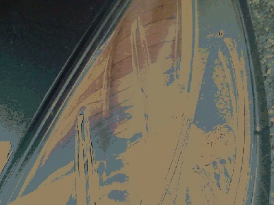

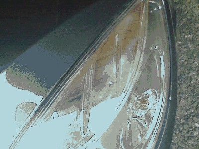

Dodaje fotki reflektora , trochę słabo widać te matowe plamy ale sami oceńcie ( matowe jakby zacieki )

Robi się cieplej a matowe plamy wyglądające jak zacieki z mleka nie znikają , pozostają na swoim miejscu , a nawet powstają nowe.

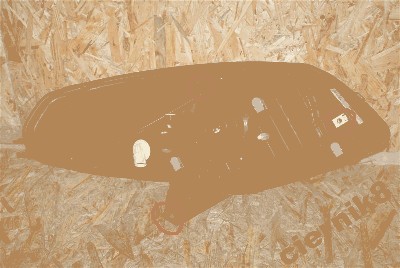

Jest stary sposób aby wymyć reflektor od środka , ale trzeba go wymontować i wypłukać ( dobrze wytrzepać) ciepła wodą z płynem do naczyń , to by pomogło ale nie wiem czy łatwo jest wyjąć reflektor ( linka od regulacji lampy i inne zaczepy , można coś urwać )
Wysłany: 2010-05-11, 05:43
Lampa w Sandero trzyma się chyba tylko na 3 śrubach. Zdjęcie poniżej - na czerwono zaznaczyłem gdzie są śruby. Musisz sprawdzić czy do wszystkich śrub masz dostęp.
Linka od regulacji jest bardzo prosta do demontażu - zdejmujesz tą gumową osłonkę i ściągasz linkę - jak zdejmiesz gumową osłonkę to sam zauważysz jak zdjąć tą linkę.

[quote="jackthenight"]Lampa w Sandero trzyma się chyba tylko na 3 śrubach. Zdjęcie poniżej - na czerwono zaznaczyłem gdzie są śruby. Musisz sprawdzić czy do wszystkich śrub masz dostęp.
Dzięki Kolego na Ciebie zawsze można liczyć , jak będzie ładna pogoda w sobotę to spróbuje pokombinować z lampami. Tylko boję się że jak zaleje mechanizm regulacji lampy to sie uszkodzi.
Do dolnej śruby nie widzę możliwości dostępu :-(
