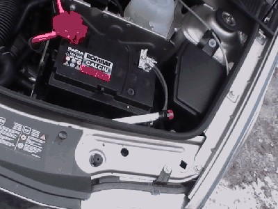

Wysłany: 2011-01-28, 21:47   Nic dziwnego że Logan pali dużo
Ponieważ temat.... spalanie benzyny szukanie oszczędności,... się nie rozwinął..... może jest za skomplikowany,... zacząlem drugi temat.
Wcale się nie dziwię żę Dacia pali dużo,... znalazłem jedną z przyczyn, w moim Loganie Arktica nie ma termostatu powietrza, ani nie ma przełączania zima lato.
Wczoraj na próbę taśmą izolacyjną przymocowałem zwykły termometr szklany w miejscu gdzie jest zasysane powietrze do silnika.
Temperatura otoczenia była minus 0.5 stopnia po przejechaniu 27 km z tego trasa 23 jazda miejska 4km.
Po zatrzymaniu natychmiast otworzyłem maskę i odczytałem temperaturę,
na termometrze było plus 1.5 stopnia.
Nic dziwnego że Logan pali dużo w zimie

Plik ściągnięto 288 raz(y) 144,28 KB
