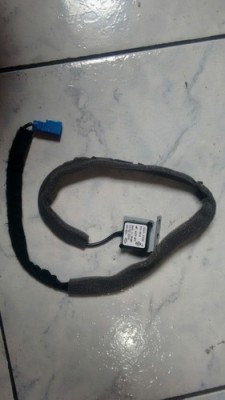

Hej,
kupiłem do Sandero II (2014) radio Media Nav i kamerę cofania (oryginalną od Sandero). Zanim zamontuję, muszę jeszcze kupić na Allegro antenę GPS, tą co ma niebieską wtyczkę do radia. Pytanie - gdzie ją się mocuje? Znalazłem jakiś stary temat, ale już bez zdjęć. Na necie i w filmach też magicznie pojawia się już zamontowany, że wystarczy podpiąć kabel. Bo chyba nie jest tam luzem wrzucany xD
mne
Dołączył: 13 Wrz 2020
Posty: 72
Skąd: PL
Wysłany: 2021-08-17, 19:15
Wpinasz antenę w gniazdo radia, a antena ma magnes i kładziesz na metalowej obudowie radia. Ja tak mam i nic się nie dzieje, trzyma się ok.
Pan_ślimak
Dołączył: 31 Lip 2021
Posty: 15
Wysłany: 2021-08-17, 19:18
mne napisał/a:
O rany, to faktycznie łatwe :) Hak patrzę na zdjęciach to są tam otwory jakby do przykręcenia gdzieś. Myślałem, że trzeba gdzie indziej mocować to :) Dzięki

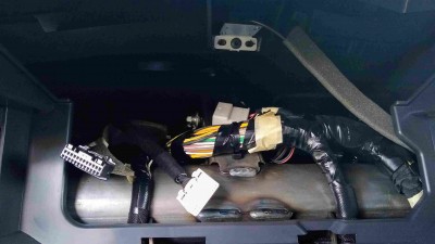

Wysłany: 2021-08-17, 19:23
Bo oryginalna antena (o ile mi wiadomo) nie ma magnesu i wraz z tym blaszanym wspornikiem jest przykręcona jednym wkrętem w dedykowanym miejscu do deski rozdzielczej- wysoko, za tablicą zegarów. Żeby zamocować ją w ten sposób trzeba by wyjąć zegary.
Widać ją doskonale na moim zdjęciu:
Plik ściągnięto 58 raz(y) 163,5 KB
Dzięki za instrukcje :)[/youtube]
Posty: 1801
Wysłany: 2021-08-17, 21:47
Nie ma sensu kupować OEM. Są zamienniki za 30zl na magnesie. A wtedy to po włożeniu radia znaleźć matalowy wspornik deski rozdzielczej.
