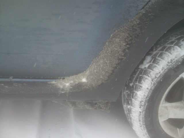

No mnie raz centralnie zamurowało. Patrz załącznik.
Też się zastanawiam jak osłabić ten efekt. :-?
Myślę, ze ten nasz off-topic ma związek z tym oto tematem:
http://www.daciaklub.pl/f...p?p=78707#78707
Plik ściągnięto 22468 raz(y) 46,63 KB

Piotr M. S. ja zdjęć nie robiłem,ale dokładnie tak to wygląda,piękna breja zmieszania z jakąś posypką zimową lodową która po jakimś czasie pięknie zdziera delikatniuchny lakierek z lica tylnych błotników. Tak zima robi swoje a osłon brak.

Dusterjack, ja mam oryginalne chlapacze ale potwierdzam opinię kol. kaz
Dusterem przez "kawałek" zimy jeździłem (od 23 grudnia) i pomimo chlapaczy na nadkolach/błotnikach, bezpośrednio za tylnymi osadza się - w zimie śnieg a teraz po deszczu - piasek, (może warto użyć nanotechnologii to wtedy piasek będzie łatwiej odpadał :lol: ale i tak będzie "piaskował" nadkole/błotnik...)
- idealnie obrazuje to zdjęcie kol. piotrresa

kaz napisał/a:
zdjątko dla tych "co nie wiedzą" ;-)
