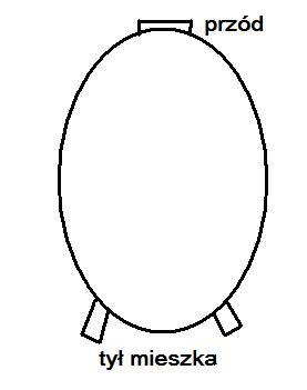

A masz wszystkie 3 zaczepy ?
Są dwa zaczepy na ramce mieszka od strony hamulca ręcznego oraz jeden zaczep zatrzaskowy od strony konsoli środkowej.
Wkładasz ramkę zaczynając od wprowadzenia strony tylnej tej od hamulca ręcznego, tak aby dwa zaczepy weszły do środka otworu na ramkę - następnie wciskasz od góry na dół przód ramki aby zaczep zatrzaskowy zablokował się o plastyk otworu na ramkę.

nie, tylne zaczepy są długie.
A przedni jest krótki, ale szeroki.

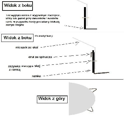

Poprzez blokadę Niedźwiedzia można uszkodzić sobie tylne zaczepy - czyli je złamać.
Ja je złamałem, ale wymyśliłem patent na umieszczenie wygiętego druta(od spinacza) w ramce (a dokładnie dwa druty w miejscach gdzie były tylne zaczepy). Drut jest sprężysty i nie może pęknąć, a tym samym bardzo dobrze trzyma tylną część ramki i dociska ją.
Lepsze rozwiązanie niż oryginalne plastykowe zaczepy - które przy blokadzie skrzyni biegów łatwo złamać.
Nie klej na budapren, bo później nie zdejmiesz ramki.
Plik ściągnięto 15657 raz(y) 9,19 KB
Ostatnio zmieniony przez jackthenight 2010-01-27, 19:41, w całości zmieniany 3 razy

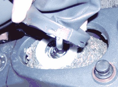

Pstryknij foto i pokaż tutaj.
Za mało miejsca. Próbowałem. Chyba, że zdemontuję, tylko jak?
ADAM 12 napisał/a:
wydaje mi się że samo nie odpadło,raczej jest to efekt ingerencji,co najwyżej wyszło dopiero w zimie
Na pewno nie mojej ingerencji. A plastiki lubią pękać na mrozie np. zaczepy atrapy w astrze.
Plik ściągnięto 286 raz(y) 53,5 KB
Ostatnio zmieniony przez Beckie 2010-01-27, 21:20, w całości zmieniany 2 razy
Wysłany: 2010-01-27, 21:16
Z tego zdjęcia w ogóle u ciebie nie widzę przedniego zaczepu.
Ani nie widać tylnych również, bo zasłaniasz ręką.
Zrób zdjęcie przodu od góry i tyłu od góry.
Aby zdemontować, trzeba ramkę podnieść do góry nad biegi.
Widać wtedy plastykową opaskę zaciskową - należy ją przeciąć.
Oraz należy trochę rozpruć szycie łączenia mieszka aby go zdjąć z gałki biegów.
Ostatnio zmieniony przez jackthenight 2010-01-27, 21:18, w całości zmieniany 2 razy

Wysłany: 2010-01-27, 21:24
O nie! Żadnego prucia!
Na fotce mieszek jest skręcony w prawo - widać przedni szew pionowy. Patrząc od góry z przodu nic nie wystaje po za obrys ramki. Z tyłu są dwa zaczepy.
Wysłany: 2010-01-27, 21:32
To nie masz przedniego zaczepu, powinien być centralnie na środku szycia mieszka.
Ramka i mieszek dokładnie taka sama jak w Sandero - element jest ten sam.
Ostatnio zmieniony przez jackthenight 2010-01-27, 21:33, w całości zmieniany 1 raz

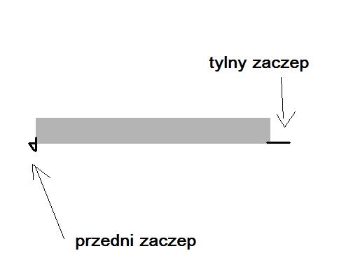

Wysłany: 2010-01-27, 21:45
Tutaj narysowałem ci Beckie jak ten przedni zaczep wygląda z boku :
Plik ściągnięto 14984 raz(y) 9,25 KB
Ostatnio zmieniony przez jackthenight 2010-01-27, 21:46, w całości zmieniany 1 raz

Dzięki. Na pewno u mnie tego nie ma, czyli j.w.
Wysłany: 2010-01-27, 21:51
A tutaj ADAM 12 narysowałem w jaki sposób zamontowałem drut ze spinacza biurowego jako tylne zaczepy.
I nie wierzę aby w ASO ktoś tak zrobił, bo by się nikomu w ASO nie chciało tak tworzyć.
Przeróbka wymaga cierpliwości i samozaparcia - za to efekt doskonały 8-)
Plik ściągnięto 220 raz(y) 41,19 KB
Ostatnio zmieniony przez jackthenight 2010-01-27, 22:01, w całości zmieniany 3 razy
