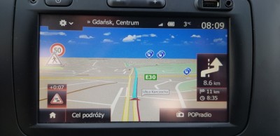

Czy w wersji 9.1.3 można zrobić by na mapie w widoku 3D był widoczny horyzont i kawałek nieba. Przetrzepałem internet i nic na ten temat nie znalazłem. Osobiście widziałem taki widok w starszej wersji 4.0.3.
IGO to moja ulubiona nawigacja, używana od wielu lat, zawsze była możliwość ustawienia widoku z niebem, z wstążka trasy po horyzont. Tego mi bardzo, bardzo brakuje.
Miła by była też aktualna prędkość na mapie, ale to mniej ważne.
Próbowałem wpisu w sys. tex tych parametrów, odpowiedzialnych za kąt pochylenia
minangle=40 ;
maxangle=55 ;
defaultzoom3d=150 ;
defaultangle=50 ;
zmieniając wartości, ale nie zadziałało
Jeżeli ktoś widzi horyzont w nawi to prosił bym o pomoc.

O dziękuję @gggg bo tak nie rozumiałem do końca informacji @rolkai nie mogłem dojść co i jak teraz będę mądrzejszy jeszcze bardziej :-)
Wcześniej tylko udało mi się po kliknięciu w ekran przejść do okienka z widokami i wychodzi że ma pięć poziomów nachylenia od 3D do 2D:
ten centymetr też jakoś mi się udało znaleźć ale chyba jest za mało bo chowa się pod niebieską belka górną z zegarem
zastanawiam się gdzie zmienić i na jaką wartość w pliku sys.txt @rolki by jednak ten pierwszy ekran miał horyzont w połowie obecnej wysokości nieba czyli jakieś 1,5 do 2 cm od góry ekranu:
Kod:

Dla mnie najbardziej optymalnym widokiem jest ustawienie na środkowej lupie w tych ustawieniach dla nawigowania:
Mam te moje kilka milimetrów nieba. Do czasu kiedy nawi przybliży mapę przed manewrami. Jest OK

gggg mogę tylko domniemywać że camera 2 - środkowa - odpowiada środkowej lupce camera 21 - może odpowiadać wtedy za widok przybliżenia przed manewrem czyli bez nieba już (czyli w miescie nieba teoretycznie nie zobaczymy bo co chwila manewr ;-)
Belphegor podczas nawigowania klikasz zębatkę po lewej na górze - po rozwinięciu mas w:
- pierwszej linii: widok 3D | 2D | kierunek północ
- drugiej linii lupa: największa | lupa średnia | lupa mała
tu klikasz:
dużą lupę i będzie widok 55% mapy 45% nieba (tak na oko)
średnią lupę i będziesz miał widok jak z powyższej grafiki dodanej przeze mnie czyli jakieś kilka milimetrów nieba nad mapą
małą lupę i nieba nie zobaczysz ;-)

Dobra, działa wszystko. :mrgreen: Faktycznie w każdym trybie wszystko się rozbija o tą lupkę. A w trybie nawigacji chodzi super. Przybliża, oddala płynnie, pokazuje znaki i wreszcie w najnowszej mapie poprawili kilka irytujących zjazdów na rozwidleniach ulic.
Plik ściągnięto 34 raz(y) 81,12 KB

Belphegor napisał/a:
A czy w funkcji bez nawigacji, a tylko mapy da radę, żeby był widok też nieba?
Fajnie, ale czemu to niebo ma właściwie służyć? Bo jak dla mnie to tylko zmniejszenie wielkości użytecznej mapy na ekranie... Względy estetyczne ograniczają praktyczne. :roll:
Przy pionowo ustawionych nawigacjach (ekranach) to jeszcze jest akceptowalne, ale tutaj?

Lubię daleką perspektywę. Tak w życiu, jak w nawigacji. :lol:

Belphegor za największą lupkę odpowiada camera1. Ustawiłem w niej "defaultangle=75" a było 79 i teraz niebo jest węższe o około 1cm i jest to jak dla mnie optymalne rozwiązanie. Lupka ustawiona na największą. Wystarczy podmienić w pliku tekstowym ten parametr. Odpowiada on za domyślny kąt pochylenia.
[camera1]
maxdistance=700
minzoom2d=60
maxzoom2d=240
defaultzoom2d=120
overview_zoom2d=3600
minzoom=24
maxzoom=45
minangle=45
maxangle=82
defaultzoom3d=27
defaultangle=75
angleoffset=65
speedzoom=1
speedangle=0
overview_enabled=0
overview_distance=3000
overview_zoom3d=1200
overview_angle=70
Ostatnio zmieniony przez gggg 2019-02-26, 09:56, w całości zmieniany 1 raz

Ok, dzięki za info. Jak zacznie mnie to drażnić, to będę wiedział co zmienić. ;-)
