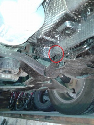

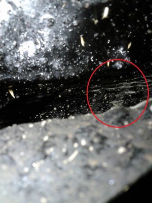

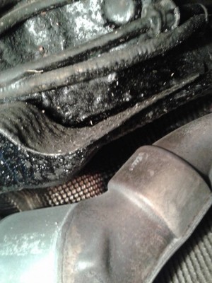

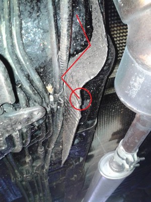

Czy ktoś wie gdzie znajduje się odpływ skroplin ze skraplacza ???
U mnie woda sączy się po osłonie wydechu ..
Wychodzi na to że muszę zdemontować wydech i jego osłonę żeby się do niego dostać :shock:
tak przepływa woda
Plik ściągnięto 394 raz(y) 232,44 KB
Plik ściągnięto 373 raz(y) 158,13 KB
Plik ściągnięto 199 raz(y) 87,51 KB
Plik ściągnięto 249 raz(y) 152,81 KB
widok miedzy osłona / podwoziem
Plik ściągnięto 173 raz(y) 147,72 KB
Posty: 3718
Wysłany: 2015-09-07, 18:08
A czy przypadkiem nie masz skrzywionej rurki jak Ci konserwowali podwodzie? (tak to wynika ze zdjęcia). ;-)

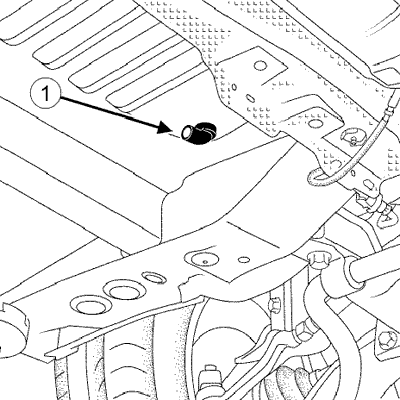

Wysłany: 2016-11-16, 22:08
imachine napisał/a:
w którym miejscu znajduje się odpływ wody z układu klimatyzacji
Niemal dokładnie pod parownikiem - mniej więcej za numerami 14-15-16 na tej fotce:
http://largus-mcv.ru/img/eryd.jpg
Tutaj widać rurkę odprowadzającą skropliny z dna bloku wentylacji:
http://largus-mcv.ru/html...ditcionera.html
A tu sposób na sprawdzenie czy owa rurka na pewno trafia we właściwy otwór w karoserii:
http://largus-mcv.ru/html...ta-v-salon.html

Wysłany: 2016-11-17, 01:32
imachine napisał/a:
znasz jakiś patent jeszcze którym chcesz się podzielić na wyczyszczenie tego układu?
Po pierwsze, wyjąć filtr kabinowy i wyczyścić jego komorę, ze szczególnym uwzględnieniem dna, oraz w miarę możliwości parownik.
Mechanicznie (tylko delikatnie, bo parownik oczywiście z amelinium), sprężonym powietrzem, odkurzaczem.
Sprawdzić i wyczyścić kanał wlotowy przed wentylatorem oraz sam wiatrak - są niestety niezabezpieczone.
Sprawdzić i ewentualnie udrożnić odpływ.
Dopiero wtedy można i jest sens lać wodę i chemię.
Sam nie potrzebowałem poważniejszego czyszczenia - odkurzanie komory filtra i doroczna dezynfekcja jak dotąd wystarczały - ale forumowicze używali różnych preparatów: http://www.daciaklub.pl/forum/viewtopic.php?t=1096
Książkowo aplikuje się je niby właśnie od spodu, przez odpływ, ale MSZ najlepiej to jednak robić przez otwartą komorę filtra.
imachine napisał/a:
[pianki] do "czyszczenia" kanałów nawiewu to g...
Też jakoś nie mam przekonania, więc wybieram ozonowanie.
imachine napisał/a:
rurka odpływ to ta czarna z tworzywa?
Jeśli tuż przed puszką lewarka biegów, w okolicy wydechu, albo o, taka, to owszem, tak.

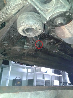

Wysłany: 2017-05-31, 07:29   skropliny wody z klimatyzacji - dokker
witam
może ktoś z użytkowników dokerów wie gdzie jest rurka - wężyk na skropliny z klimatyzacji , w dokerze jest osłona silnika od dołu , więc nic nie widać proszę o info
dziękuje
Ostatnio zmieniony przez laisar 2019-03-28, 17:39, w całości zmieniany 1 raz
Wysłany: 2017-05-31, 10:11
Osłona silnika jej nie zasłania:
Plik ściągnięto 19895 raz(y) 16,41 KB
