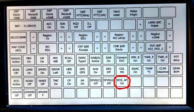

Szukałem trochę...i temat chyba jest mocno rozproszony na forum.
Chciałem się Was zapytać czy mam uwalone radio w tym kontekście czy tak ma być.
MN3 z najnowszym softem w trakcie przemieszczania się po RP nie szuka najmocniejszej fali i aby słuchać nadal ulubionej stacji muszę włączyć szukanie.
W ustawieniach:
włączony RDS i Region.
Czy jest coś w micom co za to odpowiada?
Czy uwalone radio, a może tak niestety jest?

Pisałem Ci na PW, że chyba u mnie jest tak samo, ale tak na 100% nie wiem, bo rzadko się poruszam pomiędzy miastami. Dlatego na wszelki wypadek zajrzyj u siebie do MICOM TEST i sprawdź ustawienie kafelka RDS_AF - powinien być na "On". Zakładam że masz najnowszą wersję softu, bo nie w każdej wersji ten kafelek w ogóle jest dostępny. Sprawdzałem teraz u siebie i przestawianie opcji RDS w menu radia nie wpływa na ustawienie tego kafelka w MICOM TEST i odwrotnie- przełączenie kafelka nie rzutuje na widoczne opcje w menu radia. Także warto to sprawdzić...

U mnie w MN3 miałem podobnie. Przypominam sobie taką sytuację, że podczas przeprowadzania aktualizacji systemu w czasie jazdy nastąpiło jego zawieszenie. Po jego wymuszonym restarcie brak wyszukiwania najmocniejszej słuchanej stacji podczas przemieszczania się. Okazało się, że w Micom Test funkcja RDS_AF była w pozycji OFF, tak jak przedstawił to Kolega Dymek.

No i sprawdziłem w micom a tam RDS OFF. Czy aktualizacja softu mogła mieć wpływ na restart ustawień w micom? Bo nie ruszałem wcześniej kafelka z RDS. Trochę zmieniałem w micom i nie chcę wracać do tego ponownie:)

W weekend miałem możliwość przetestowania ustawień na trasie i działa.
