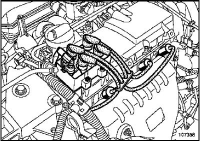

Mam nietypową prośbę, ale czy mógłby ktoś pstryknąć fotkę, lub też napisać mi jak macie podłączone prrzewody zapłonowe. Mam Logana 1.4.

http://www.daciaklub.pl/forum/viewtopic.php?t=4681
albo:
Plik ściągnięto 1515 raz(y) 201,04 KB

Wielkie dzięki. Tak mi się wydawało, że i źle podłączyli dwa przewody. Idę je zamienić. Dziwne tylko, że wydaje się, jakbywszystko było w porządku, no może minimalnie ma niej mocy.

Zamieniłe przewody i teraz jest OK, poprzednio autko na wolnych obrotach coś jakby się dławiło, podobniee przy przyspieszaniu, miałem wrażenie, że nie do końca spala mieszankę. Teraz wyddajee się być OK, choć dodam, że jest to różnica subiektywna :). Co do konkretów, to z ilustracji wynika, że przewody są ponumerowane na cewne od 1 do 4 i powinny być podłączone od prawej strony do lewej w kolejności 1,2,3,4, a u mnie było 1,3,2,4.

W zapłonie bezrozdzielaczowym są dwie iskry równocześnie i przewody z jednej cewki można skrzyżować - zamienić na jednym końcu. Natomiast zamiana kabla podłączonego do jednej cewki z kablem podłączonym do drugiej cewki to będzie totalna kicha, silnik jeśli odpali, to nie będzie w stanie ruszyć samochodu, a wrażenia będą takie, jakby chciał wyskoczyć spod maski.
Wysłany: 2011-09-26, 09:24
Ok eplus, a na tym zdjęciu, która to pierwsza cewka a która to druga.
Czy dwa kable w pionie do jedna cewka, czy dwa kable w poziomie to jedna cewka ?
