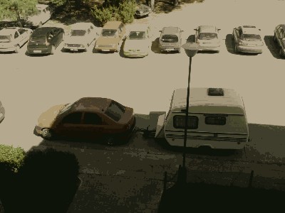

@laisar : dlaczego podejrzewam przyczepę……
Kupiłem ją 2 miesiące temu. Pustą przywiozłem z Krakowa pod Warszawę. Było OK. Wiedząc, że Dacia ma słabe sprzęgło około miesiąc temu ( a może krócej ) wymieniłem je na dedykowany do Dacii komplet sprzęgła firmy VALEO ( nie wiem czy wtedy warsztat sprawdził olej w skrzyni, ale teraz na pewno się nie przyzna ). Nie miałem problemów z biegami ( poza klasycznym wstecznym ). Pierwszy raz pojechałem z przyczepą po prawie równym na działkę około 60 km od domu. Było OK. Drugi raz pojechałem na zeszły weekend na kemping do Borek ( ok. 120 km od domu ). Jadąc do Borek przy podjeżdżaniu pod górkę czułem, że Daćka ma trudności – 4, 3 bieg. W czasie tej jazdy zastanowiło mnie, że gdy jest na zbyt wysokim biegu zaczęło być słychać jakby gwizdanie. Po zredukowaniu ustawało i jechało się normalnie. To gwizdanie było niepokojące, ale nie zdawałem sobie sprawy co to może być. Gdy wracałem do domu i tankowałem – z ilości kilometrów w porównaniu do zatankowanego gazu wyszło mi, że Daćka 1,4 spaliła mi 12,5 litra gazu na 100 km. Przyczepa ważyła ok. 700 kg, w samochodzie dwie dorosłe osoby, dwoje dzieci, parę drobiazgów w bagażniku i dwa rowery na dachu. Przy jeździe na narty w takim zestawieniu ( bez przyczepy i rowerów, ale za to z kufrem na dachu ) i przy mrozie Daćka spalała ok. 10 l. Już samo spalanie świadczyło o dużym obciążeniu samochodu. Wracając z Borek po przejechaniu około 70 kilometrów gwizdanie na wyższych biegach przerodziło się w lekko słyszalne tarcie. Jadąc dalej po około 20 kilometrach stwierdziłem, że samochód nie ma siły jechać szybciej. Miałem problem z włożeniem czwórki – ledwo wchodziła. Włożenie większego biegu nie dawało nic, redukować się bałem. Czułem już, że robi się problem. Biorąc pod uwagę okoliczności postanowiłem jechać dalej ( miałem 30 kilometrów do domu ). Metaliczny odgłos tarcia stawał się coraz głośniejszy. Samochód pomimo wciśniętego gazu w podłogę na 4 biegu nie przyspieszał ( wcześniej było inaczej ). Po przejechaniu następnych 10 kilometrów gdy zatrzymałem się na chwilę i zostawiłem samochód włączony na luzie słyszałem metaliczny odgłos tarcia nawet przy samochodzie na luzie. Pojechałem dalej. Nadal słychać było tarcie. Przez następne 10 km tarcie stawało się coraz głośniejsze, aż w końcu na chwilę ucichło, po czym nastąpiło jakby uderzenie, tarcie wróciło ze zdwojoną siłą, skończyły się biegi i zaczęło szarpać samochodem jakby chciało go zablokować. Zjechałem na pobocze i zakończyłem jazdę. Po otwarciu maski i włączeniu silnika słychać było jedynie odgłos tarcia dobiegający ze skrzyni, a z odpowietrznika skrzyni ( przy akumulatorze ) leciał dymek. Potem gdy jechałem na lince ( całe szczęście że jechaliśmy na dwa zestawy ) nie dało się ruszyć bez wysprzęglenia, przy czym pomimo wciśniętego sprzęgła nadal słychać było tarcie. Biegów nie dało się wyczuć. Pomimo, że lewarek chodził normalnie – nie dało się znaleźć ani biegu ani luzu. To utwierdziło mnie w przekonaniu, że padła skrzynia, co potwierdzono w warsztacie. Na razie jej nie wyjmowaliśmy. Wyjmę ją przy wymianie i rozbiorę – muszę wiedzieć co się schrzaniło.
Dlaczego uważam, że to przyczepa – spalanie wzrosło znacznie ( z 8,5 l gazu na 12,5 ). Był to praktycznie drugi wyjazd z załadowaną przyczepą. Nigdy wcześniej moja Daćka nie ciągała takich ciężarów. Gdy tylko zaczęła – rozsypała się skrzynia. Sprzęgło profilaktycznie wymieniłem, ale nie spodziewałem się, że padnie skrzynia.
PS. Dzisiaj zamówiłem skrzynię od Sandero ’09 – skrzynia JH1-053. Mam nadzieję że będzie pasować. Okaże się w przyszłym tygodniu.
Przepraszam za taki długi post, ale mam wenę twórczą ( nerwy mi uchodzą jak piszę ).
Mój zestaw

Z tą skrzynią (jeżeli to skrzynia) musiało być coś nie tak już wcześniej. Dwukrotne jak piszesz ciągnięcie przyczepy (w sumie kilkaset km) nie załatwiłoby skrzyni biegów. Przyczyny mogą być tu takie jak pisze Taxi Airport, ale także i inne (a tego nie sprawdzi mechanik dopóki nie zajrzy do środka). Miejmy nadzieje, że nie pośpieszyłeś się zanadto z tym zamówienie skrzyni z Sandero, przed rozebraniem wszystkiego.

Przyznam że ja też nie wierzę że ciąganie 126 załatwiło skrzynie. Przecież to była przyczepa do malucha to skrzynię od clio nie załatwi w parę km. Raczej brak oleju + wady fabryczne lub nieprawidłowe użytkowanie skrzyni i stąd taki efekt.
petek
Silnik: 1,5 dci 68 KM
Dołączył: 17 Wrz 2007
Posty: 250
Wysłany: 2010-07-13, 18:51
Konrad, ja też ciągam N126n Loganem, tyle że z silnikiem dCi. Jeżdżę już nim trzeci sezon i nic się na szczęście nie dzieje. Tak więc jakoś nie chce mi się wierzyć, że to od przyczepy uszkodziłeś skrzynię. Może miała jakąś wadę fabryczną, która pod wpływem obciążenia wyszła na jaw.
W tym roku zrobiłem 3 tys. km z przyczepą, w zeszłym ok. 6 tys., dwa lata temu też ponad 3 tys. i w moim autku nic się złego nie dzieje.
