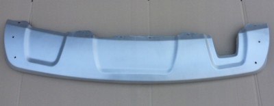

Witam! Czy ktoś montował samodzielnie srebrne nakładki zderzaka w Dd1? Kupiłem i myślałem, że wystarczy przykręcić ale widzę że chyba trzeba wycinać otwory w zderzaku?
Plik ściągnięto 35 raz(y) 73,29 KB

Można dać wkręty i przykleić.
Druga opcja to zakupić blaszki montażowe i śrubki i ciąć zderzaki.

Można kupić gdzieś zestaw montażowy tych blaszek i wkrętów?
Posty: 1804
Wysłany: 2021-03-21, 18:59
Nr. Aukcji Allegro śrubki: 7551157497
Blaszki: 9388721948
Jak dobrze kiedyś policzyłem trzeba 15 szt. Na przód + tył

Jeszcze potrzebne były klipsy na górne mocowanie tylniej nakładki ale nigdzie nie mogę ich znaleźć.
Posty: 1804
Wysłany: 2021-03-21, 20:32
To są zatrzaski na wcisk. Trzeba wyciąć otwory.

A nie prościej skorzystać z oryginalnej instrukcji?
http://www.tech-accessoir...ch-accessoires/ + Duster + Exterior accessory = rear skid fitting instruction for duster v1 - http://www.tech-accessoir...ocument_id=3097

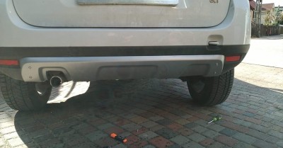

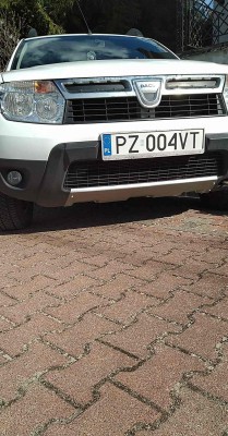

Udało się dzięki za pomoc. Instrukcja też się przydała.
Plik ściągnięto 33 raz(y) 119,98 KB
Plik ściągnięto 49 raz(y) 238,32 KB
