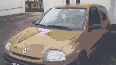

Przepraszam że na tym forum, ale to mój drugi samochód . Wycieka mi płyn ze zbiorniczka spryskiwacza , zlewa sie po nadkolu , czy Ktoś wie jak dostać się do zbiorniczka żeby sprawdzić co się stało , od góry demontujac podszybie , czy od dołu demontujac plastikowe nadkole ?
Cio II rocznik 2000 , nowa buda.
