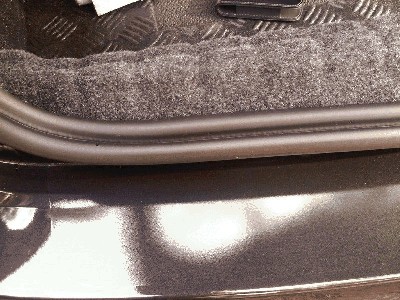

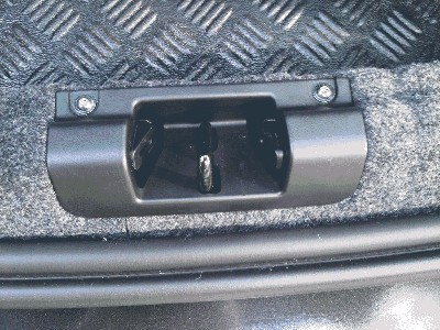

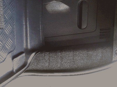

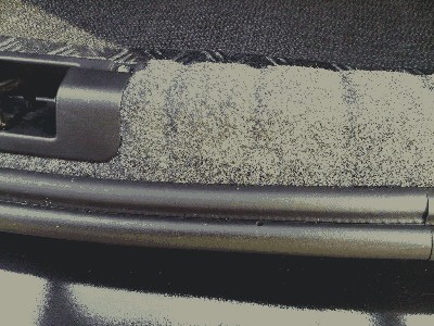

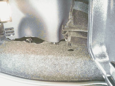

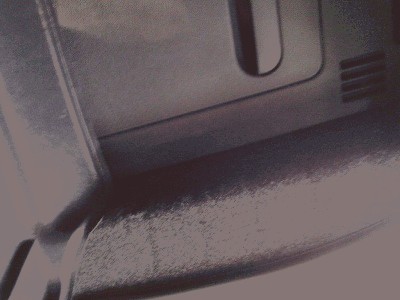

Jakiś czas temu zrobiłem tak:

Wysłany: 2011-11-20, 11:41
hej,
@piotrres materiału nie wciskałem pod uszczelkę, jest przyklejona jakimś lepiszczem, jedynie dokładnie przycinałem do jej fragmentu przylegającego do karoserii.
@ajax Technika nakładania dosyć prosta, materiał jest bardzo rozciągliwy, i w przypadku gdy gdzieś nierówno przyciąłem można było łatwo manewrować, np. naciągnąć.
Metoda: przyłożyć materiał do miejsca gdzie chcemy przykleić, odrysować np flamastrem od spodu, wyciąć zaznaczony fragment, oderwać papier od spodu i przykleić.W przypadku większej powierzchni najlepiej korzystać z dodatkowych rączek-klej jest niesamowicie mocny i szybko chwyta. Rzecz jasna, warto odtłuścić oklejaną powierzchnię.
Największy problem jest z układaniem materiału po lewej stronie wnęki bagażnika - tam gdzie nie ma klapki na lewarek. Ja wciskałem materiał pod plastikowe pokrycie boczka bagażnika, zdejmując wcześniej tylne lampy - tak aby nie przeszkadzały jej wkręty, wówczas od strony zewnętrznej łatwiej zlokalizować i przebić otwory na jej mocowania. Rzecz jasna można przyciąć materiał równo tak by nie upychać go pod ten plastik.
@mekintosz - welur jest jedynie na krawędzi bagażnika oraz na nieosłoniętych bokach, obok klapy - jak na zdjęciach.
Na podłodze - mam wersję 4x4 - cały bagażnik, wraz z wnęką na koło zapasowe, aż pod tylną kanapę wytłumiłem matami bitumicznymi z aluminium.
Dlaczego nie polecam tego materiału na podłogę bagażnika : jest nasiąkliwy, na pewno ciężko utrzymać jego czystość - chociaż łatwiej się odkurza niż daćkową wykładzinę, maty są jednak tańsze, materiał idealnie nadaje się idealnie, moim zdaniem, na elementy pionowe.
Zastanawiam się jeszcze co zrobić z nieosłoniętą blachą klapy bagażnika - ma ktoś jakiś koncept ?
