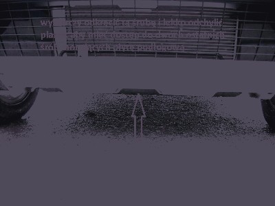

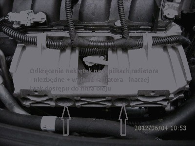

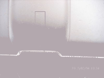

Duster 1,6 4x4 -mam właśnie ten zabieg za sobą (zrobiłem zalecaną - choć nie obowiązkową wymianę po wstępnym okresie docierania przy 2850 km przebiegu), więc pozwolę sobie uzupełnić dokładną dokumentację kolegi lukka16 :-P
-Można podarować sobie odkręcanie stalowej płyty ochronnej (8 śrub - po 3 z boków plus dwie z przodu) i bawić się w odkręcanie korka przez otwór technologiczny ale jest dość nieporęcznie,korek jest głęboko ukryty, olejem łatwo zachlapać płytę -a zresztą byłem po prostu ciekaw co jest pod nią :-> . Odkręcenie płyty po bokach bezproblemowe. Aby odkręcić dwie ostatnie śruby (ukryte pod srebrną osłoną i zderzakiem przednim) nie trzeba odkręcać wszystkich wkrętów torx z tej osłony - wystarczy jeden na środku (patrz fot) i całość łatwo się odchyla. W szczelinę wkładamy klucz sztorcowy i śruby nasze :-P
-Odkręcenie korka spustowego banalne i nie ma sensu opisywać.

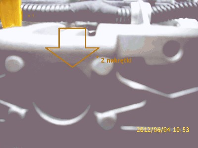

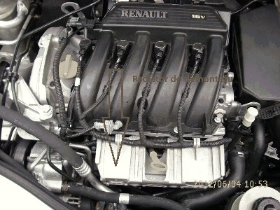

-Odkręcenie filtra - spory problem - dojście wyłącznie od góry po odkręceniu aluminiowego,masywnego, g..wno wie po co zamontowanego przy głowicy silnika radiatora. Domyślam się jedynie, że ma odprowadzać nadmiar ciepła z biegnących tędy wiązek przewodów elektrycznych. Radiator podtrzymują dwie szpilki i nakrętki na nich - potrzebny klucz grzechotka odpowiedniej długości i zręczne - najlepiej szczupłe rączki :mrgreen: .
-Odkręcenie filtra niezbyt łatwe ale wykonalne - poradziłem sobie kluczem z opaską - lepsza byłaby nasadka jak wyżej opisana. Dokręcić jest łatwiej niż odkręcić
-Uzupełnienie oleju - realnie wchodzi około 4,5 do 4,7 litra (Elf Excellium 5W40) więc i tak trzeba nabyć 5l - reszta na ewentualne dolewki
-Montaż bez większych problemów - przyda się ktoś do pomocy w przytrzymaniu radiatora i tej ciężkiej płyty podłogowej, żeby dopasować do otworów i nie rozbiła nam łba
-Należy pamiętać o dokładnym dokręceniu wszystkich śrub, bo potem płyta podłogowa wpada w wibracje i hałasuje, uwaga na wypadające podczas demontażu z radiatora nakrętki,oszczędzimy sporo czasu jeśli ich nie pogubimy :-P
-Ponad dwie godziny zabawy, satysfakcja nie do przecenienia :lol:
-Olej i filtr oddałem do zaprzyjaźnionej stacji Bosch Service - przyjęli bez protestów (w zamian kupiłem u nich wcześniej filtr oleju)
Oszczędność? za olej (5l) zakupiony przez net zapłaciłem ok 120 zł, filtr nabyłem w Bosch Service (firmy Bosch) za 25 zł - więc razem powiedzmy ok. 150 zł -ktoś wie ile dokładnie taka zabawa kosztuje z ASO???
-Jeśli ktoś z kolegów nie czuje się na siłach, wystarczy pomoc jakiegoś "garażowego" kumpla-mechanika z kanałem

Dar1962 napisał/a:
Tak naprawdę to nazywa się to "osłona listwy wtryskowej". (Choć być może faktycznie pełni głównie / także funkcję radiatora).
Wysłany: 2012-06-05, 16:46
po odkręceniu oglądałem dokładnie to ustojstwo i miejsce jego mocowania - nie wygląda, aby cokolwiek osłaniało - biegną tędy tylko dwie wiązki przewodów - patrz fot 0510 - jedna górą przy głowicy, druga wewnątrz radiatora
Wysłany: 2012-06-06, 08:24
Dar1962 napisał/a:
Mówię tylko jak się nazywa oficjalnie, w katalogu części zamiennych - nie o tym "co konstruktor miał na myśli", czyli jaką faktycznie pełni funkcję.
