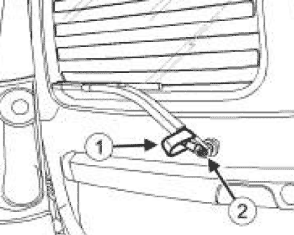

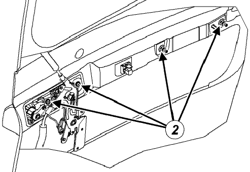

1. Zdjąć okładzinę wewnętrzną.
2. Wymontować silnik wycieraczki.
3. Odłączyć kabel oświetlenia tablicy.
4. Odkręcić listwę:

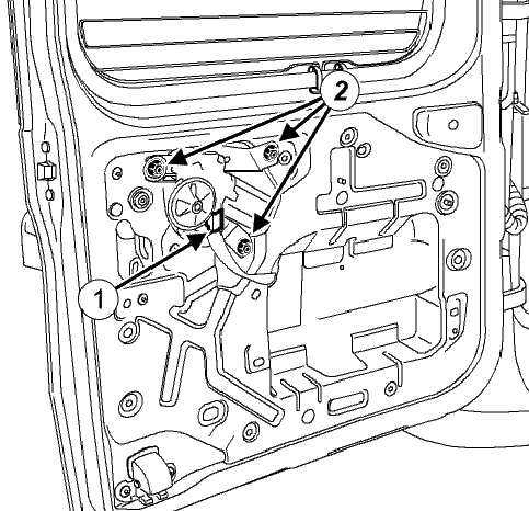

A jak zdjąc silnik wycieraczki? Rozebrałem boczek i nie widzę żadnych śrub mocujących.
Wysłany: 2012-04-01, 19:07
O ile dobrze pamiętam to silnik jest mocowany na trzech śrubach M10.

Wysłany: 2012-04-01, 19:28
jan ostrzyca napisał/a:
Tak:

Wysłany: 2012-04-01, 19:56
Wszystko pięknie cacy jak się odkręci i jeszcze zejdzie ramię. U mnie właśnie nie chciało ramię zejść pomimo za sterownia w nią WD40, a potem jeszcze innych preparatów. Nawet robiłem drugie podejście po dwóch dniach i nic.

jan ostrzyca, wstaw fotkę, to koledzy może wtedy więcej coś powiedzą.
Wysłany: 2012-04-01, 20:50
Tam powinien być chyba zwykły wielowypust, więc trzeba się zaprzeć albo użyć jakiegoś ściągacza...
Cholera u mnie nie ma żadnych śrub
Ooo, bardzo przepraszam :oops: - łobrazecki wstawiłem bez czytania instrukcyji (no bo kto by ją czytał, skoro przecież wszystko widać...), a tymczasem stoi w niej jak wół: "rozwiercić nity (2)" :shock: TSD pomysł wyjątkowo durny :roll:
No właśnie. I tu jest cały chuj, bo muszę się dostać pod listwę. Kratylos pewnie wie dlaczego... Rozwiązanie samo w sobie to szczyt debilizmu, tym bardziej że listwa po prawej trzyma sią na dwóch śrubkach i schodzi jak talala.
Ostatnio zmieniony przez jan ostrzyca 2012-04-01, 21:03, w całości zmieniany 3 razy
Wysłany: 2012-04-01, 21:06
Ja się niestety też domyślam...
No cóż, nie pozostaje Ci nic innego, jak faktycznie rozwiercić dziadostwo |:
Na pociechę: będziesz mógł poprawić fabrykę i zamontować to na jakieś normalne śruby.
(Oryginalne nity: typ G, rozmiar 7,5-30, ref. 7703072362, 6 zł brutto/szt.).
W sumie to pewnie jest tam po prostu ciasno i poszli na łatwiznę /:
Sama lewa listwa też zejdzie bez problemu, silnik zasłania takie same zwykłe śruby/wkręty jak w prawych drzwiach.

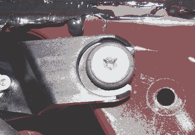

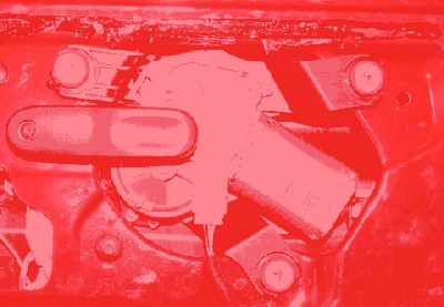

Wysłany: 2012-04-01, 21:07
Dziwne ale u mnie jest mocowany na takich gumowych tulejkach do konstrukcji.

Nie.
Mam tam takie gumy z rowkiem, które wchodzą w otwór w blasze (otwór typu U). W środku tej gumy jest metalowa tulejka przez, którą przechodzi śruba. Pod łeb i nakrętkę podłożona jest taka duża podkładka.

Wysłany: 2012-04-02, 07:12
IMHO to jest wciskane, należy obrócić o 90° i podważyć. Zacisk jest tak skonstruowany aby nie przenosił drgań silnika na konstrukcję drzwi.
