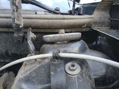

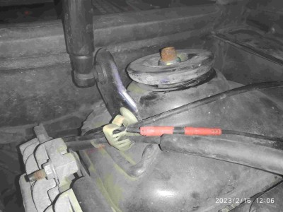

Wysłany: 2023-02-16, 12:54
Witam;
nie znalazłem podobnego tematu a nie chciałem zaśmiecać forum postanowiłem napisać w tym poście.
dzisiaj zauważyłem ,że na nieobciążonym samochodzie występuje przerwa około 1cm pomiędzy górną gumą amortyzatora a kielichem metalowym nadwozia ( przedni amortyzator ). tak jest na obu amortyzatorach. nie wiem, czy to jest norma czy świadczy to o wybitych zużytych gumach amortyzatora. Na zdjęciu widać tą przerwę i wytarty kurz na części kielicha świadczący, że w czasie jazdy ta górna guma dobija do kielicha. górna nakrętka mocująca poduszkę gumową jest dokręcona - sprawdziłem
Proszę o sugestie, czy tak ma być, czy trzeba coś z tym zrobić.

Posty: 3545
Wysłany: 2023-02-16, 13:19
Zdaje się, że to ma tak groźnie wyglądać, a już na skręconych kołach to wydaje się, że auto jest po wypadku. :idea: :lol:
Wysłany: 2023-02-16, 13:22
@kulek: Przeniosłem Twój post do właściwego tematu i jak widać - po prostu Ten Typ Tak Ma.

Wysłany: 2023-02-16, 13:32
Ok. Dzięki za info. Trochę te rozwiązanie mnie dziwi bo w czasie jazdy zapewnie występują stuki mniej lub bardziej głośne. muszę sie wsłuchać.
Pomógł: 56 razy
Wysłany: 2023-02-16, 13:57
Wypracowana poduszka amortyzatora - guma się wygniata i zwiększa się przez to luz między nakładką na kielich a samym kielichem mcpersona. Nie jest to groźne ale może powodować stuki i luzy w pracy góra dół gdy auto wpada w dziurę w drodze.

Posty: 1828
Wysłany: 2023-02-16, 22:06
u mnie to juz 3 lata stuka ale wymieni sie razem a amortyzatorem
