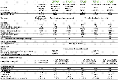

Dla ułatwienia porównania silniki najnowszego Renault Clio.
Plik ściągnięto 267 raz(y) 32,42 KB

Tylko dCi 75 (jak zresztą widać po oznaczeniu: K9K 612) - natomiast seria Energy to zupełnie inna bajka.
http://www.powertrain.ren...energy-engines/

We wszystkich nowych daciach - lodgy, dokker, sandero2 i logan2 - diesle 75/90 KM są te same: K9K612. Nie mają one tego, co napisałeś wyżej (i S&S też nie).
W Clio4 też jest ten sam silnik, ale oprócz niego występuje także nowa generacja: K9K608 czyli Energy - którym ma to co napisałeś powyżej (oraz S&S).
W lodgy dCi 110 (K9K846) też nie ma tego, co napisałeś wyżej, a różni się od wersji 75/90 turbiną o zmiennej geometrii.
W dusterze dCi 110 (K9K896/898 - 4x2/4x4) również nie ma tego, co napisałeś wyżej, także ma turbinę o zmiennej geometrii, ale silnik jest inny niż w lodgy, dokkerze, sandero2 i loganie2 (i clio4).
