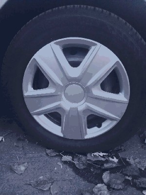

Jutro planuje zdjac stare, solidnie umyc felgi i wtedy zaloze biedronkowe ;-)
Kołpaki pasuja, ale maje delikatne elementy mocujace, same sa jakies lekkie. Te oryginalne przy nich to kawal soldnego plast, z rewelacyjnym mocowaniem i z kiepskim lakierem ;-( Zauwazyłem, ze kołpaki niszcza felge ;-( Wiec jak od nowosci ktos nie chce kołpakow to lepiej dla felgi, jak sie je zaklada i zdejmuje przy wymianie opon pozostaja slady i rdza sie wdaje.

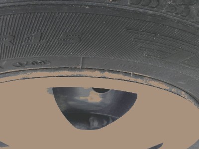

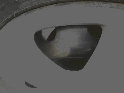

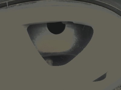

Srodek zimy, lekkie ocieplenie, samochod umyty i widok - o zgrozo - wykwity rdzy na felgach pojazdu z 2009 roku. Jakies zarty robi Renault dobierajac material/ farbe/ metode lakierowania. Czy to podpada w jakikolwiek sposob pod gwarancje antykorozyja? Mam ochote to zgłosic , moze ASO je wypiaskuje i ponownie odmaluje by wygladaly jak trzeba ? Podejrzewam, ze winne były.. oryginalne kołpakiu, ktore dosyc ciasno siedzialy i mogły rysowac rant felgi. Sami spojrzcie. Co bedzie za kolejne 4 lata ?
Jeżeli nic nie zrobisz - to dalej będą tak wyglądać; dziura się nie zrobi, jeśli tego się obawiasz...
Można pomalować sobie jakąś farbą na rdzę, bo gwarancja jest jedynie na nadwozie.

Wysłany: 2013-02-04, 02:07
Wyglądają i tak nieźle. W Polsce przyjęło się, ze jak na zime mamy koła stalowe to koniecznie należy nałożyć kołpak. Kończy się to tak jak widać.
Mim zdaniem to i tak nie zgniło to jakos specjalnie mocno,widziałem gorsze obrazki w autach z tego rocznika z kołpakami. :-)

buteleczka specyfiku o nazwie CORTANIN F plus pędzelek, wiosną kilkanaście minut zabawy i na długo spokój. Odrdzewiacz czerni dodatkowo pomalowane miejsca, więc nawet lakierowanie rudej nie będzie potrzebne

Sprubuje je faktycznie odrdzewic. Gdybym tych felg uzywał tylko zima na 100% bym nie zakaldal kołpakow. Sa jednak całoroczne. Poza tym do niedawna mialy fabryczne kołpaki, wiec skoro procucent je zaklada, to nie powinny znaczaco niszczyc felg. Pojazd garazuje pod chmurka.
Wysłany: 2013-02-04, 20:48
Skoro klient sobie życzy auto z kołpakami, to producent nie będzie się przecież sprzeciwiać - nawet gdyby zżerały felgi.
