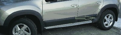

aby mieć spokój z piaskowaniem tylnych nadkoli i tylnych drzwi,najlepiej założyć pełny zestaw off road - szczególnie wrażliwe miejsce zaznaczone jest strzałką - ważne chlapacze przednie, mniej świństwa - szczególnie przy lekkim skręcie wędruje w to miejsce. Resztę załatwiają nakładki
Plik ściągnięto 291 raz(y) 66,52 KB

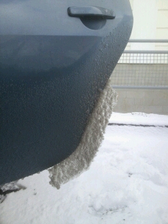

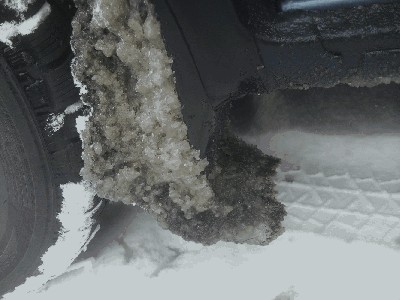

Przyczyn zarzucania drzwi tylnych (przy jeździe na wprost) jest kilka:
1. Zbyt duża separacja krawędzi nadkola od koła;
2. Brak "przedchlapaczy" (deflekorów) przed kołami przednimi (ograniczenie przepływu przez nadkole) nb. coś takiego przed kołem przednim jest: pełni funkcję aerodynamiczną (ogranicza przepływ przez nadkole) i aeroakustyczną (nadkole=wnęka rezonansowa). Miałem się zabrać za konstrukcję tego czegoś ale problem stanowi mocowanie.
3. zbyt mało ...napompowane nadkole w części tylnej. Jak popatrzysz wzdłuż burty, to koło jest widoczne, nawet przy założonych chlapaczach za kołem przednim.
Tę kwestię kamienowania czy "zamurowywania" drzwi rozwiązałby stopień. O taki a la Reno do Brasil:
lub bardziej dyskretny:
W Brazylii błoto jest, śniegu nie dowożą :mrgreen:
Plik ściągnięto 4703 raz(y) 59,58 KB
