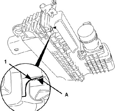

Wysłany: 2012-11-10, 07:11   Re: Akcje serwisowe
monopios napisał/a:
0BAK NIEBIESKI 04.02.2011 MODELE z silnikiem K9K - obudowa filtra powietrza naprawa przeprowadzana przy najbliższej wizycie w serwisie
Plik ściągnięto 315 raz(y) 56,25 KB
Plik ściągnięto 337 raz(y) 17,48 KB
